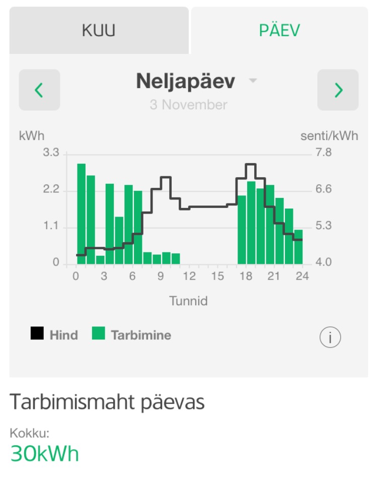

Näiteks selline pilt minul:

Küülaline kirjutas:Näiteks selline pilt minul:
Siin on ka näha, et kella 11-17 ajal pole isegi külmkapp jõnksatanud aga kõrgema elektri hinna ajal on katkemattu tarbimine.

Re: Kaugloetavate arvestite näidu muutmine
Külaline kirjutas:Siin on ka näha, et kella 11-17 ajal pole isegi külmkapp jõnksatanud
Siit on hoopiski näha, et 11-17 ei ole andmeid edastatud. Mingi tarbimine on kogu aeg.
