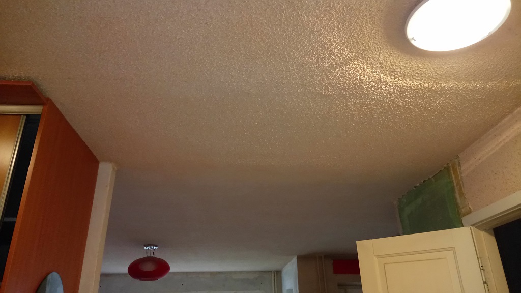

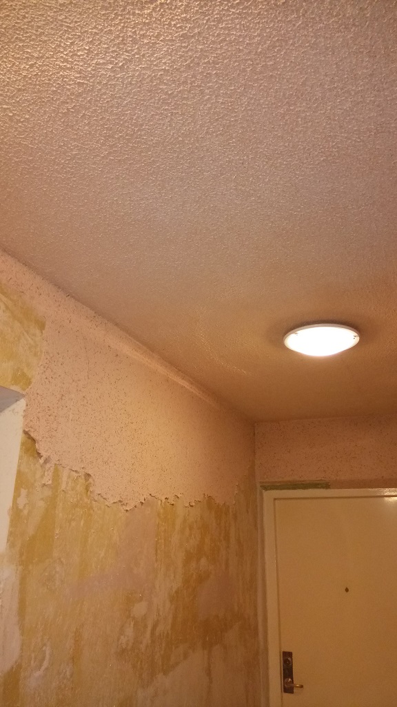

Tere! Korteriremondi käigus vaja värskendada seinad ja lagi. Nimelt on seinad ja lagi kaetud umbes 25 aastat tagasi materjaliga, mis on arvatavasti vedeltapeet. Maha saab kraapida pahtlilabidaga materjali eelnevalt niisutades, üsna vaevarikas ja aeganõudev töö. Seinad on peaaegu tehtud, aga lae peale ei taha mõeldagi, saab vist päris raske olema. Kas keegi asjatundja oskaks soovitada mingit varianti, et polekski vaja laest seda eemaldada. Mõttesse tuli pinglagi, aga see läheks liiga kulukaks, lagi on umbes 30 m2. Kas Isotex laepaneele saaks selle olemasoleva materjali peale panna liimiga? Vist mitte... Või kas oleks mõeldav uue kaasaegse vedeltapeediga katta? Või polegi muud varianti peale maha kiskumise? Iseenesest algselt oli nägemus, et lõpptulemusena oleks lagi lihtsalt värvitud. Kuid selle katte maha kraapimine ja peale seda on vaja arvatavasti pahteldada... siis äkki kellelgi lööb pähe mingi lihtsam variant? Tegemist korteriga kivimajas.

Kui on soov saada ikka värvitud lagi siis tuleb seda ka teha.
Varjant 1 soodsam:
Kraabid kogu jama maha ja tuleb lauspahteldus teha (lasta) ja pärast värvida
Varjant 2 kallim ja mahukam töö:
Uus lagi, vahet pole kas karkassile kips või karkassile mingid lae plaadid.
Kui see "vedeltapeet" märjaks kasta korralikult - pritsides nt kas siis ei saa seda pahtlilabidaga maha lükata?
Varjant 1 soodsam:

Võta rendist tapeediauruti ja proovi sellega. Kui ikka on vedeltapeet, peaks alluma mahakratsimisele lihtsamalt.

Selge, jään siis ikkagi värvimise juurde, mis algselt eesmärgiks oligi. Lootsin, et äkki on mingeid ennekuulmatuid laevariante veel
Selle materjali eemaldamiseks olen siiamaani kasutanud tavalist väikest veepritsi, lae jaoks peaks tõesti tõsisema aparaadi rentima, pahteldamine on muidugi üks hullemaid töid... Igaljuhul tänan kaasa mõtlemast!

Ei saa lubada, et toimib. Üks seintelt erinevate materjalide segakihtide kraapimise kogemus on mul hullumaja asemel päädinud paljaseina toaga, kui kastsin vana lina kuuma vette ja lõin selle märja kaltsu seina kinni. Võis saunalina ka olla, ei mäleta. Kas vesimärga riiet kuidagi ka lakke nii saaks, et visata või märja rulliga, tundub väga krobelise pinna puhul kahtlane.

Kui see on tapeedi laadne toode ,siis on olemas ju olemas vastav kontsendraat millega leotatakse kihid lahti .Vinüüli ja seeneksi puhul tõmbad esimese kihi kuivalt siis leotiga .Kui ei taha korralikult imenduda siis kasutatakse sellist naeltega rulli mis teeb tapeedi auklikuks ja kantakse peale vahend mis imendub kihtidese.
