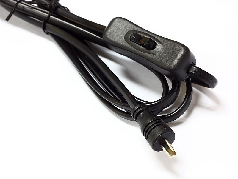

Vaja riidekapi külge paigaldada kaks LED lampi. Kumbki omab lühikese kaabli otsas tavalist pistikut pistikupessa ühendamiseks. Seda pistikut ehk siis AC adaptrit saab kaabli otsast eemaldada, nii et järgi jääb kahe peenikese klemmiga pistik nagu siin pildil toodud. Üks lamp vajab paprite järgi toitumiseks 7V DC voolu võimsusega 1,5W
