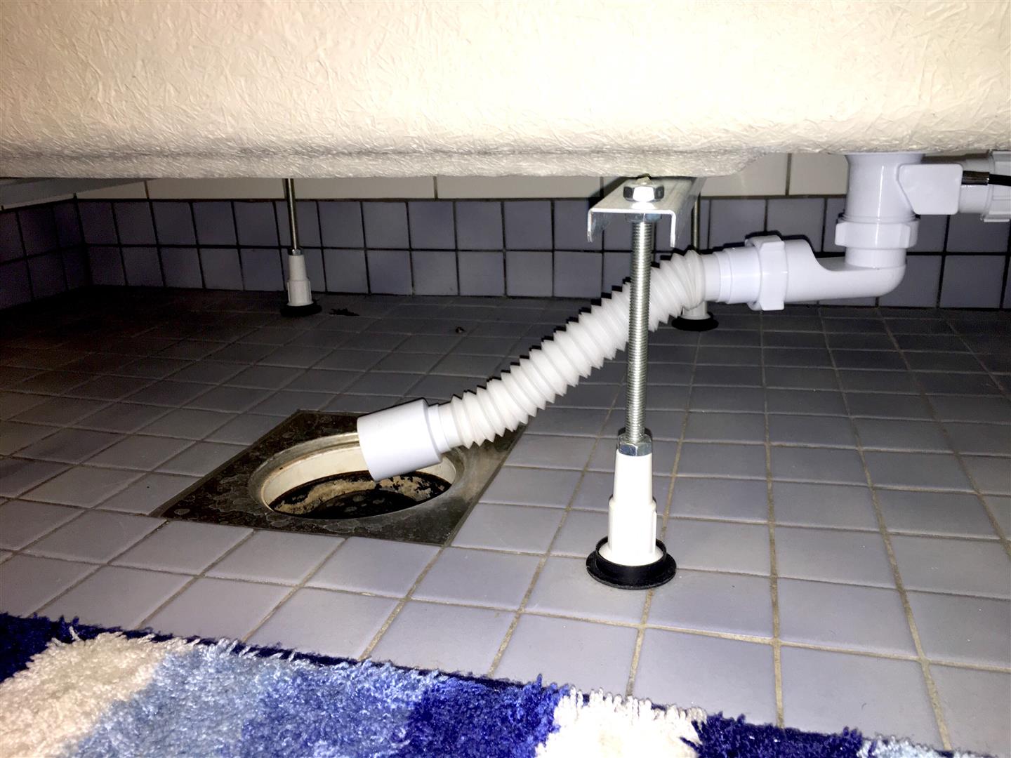

Tekkis soov paigaldada korterisse vann, kus on eelnevalt olnud dušš.
Dušši äravool olevat "kopsik", kus on keermeta "ava" (kust läheb vesi ära), mille diameeter umbes 20 cm.
Dušši "kopsik" või "trapp" on põrandasse betoneeritud ning selle lõhkumine võib ära rikkuda põrandakütte (sedasi mul väideti vähemalt).
Kas oleks õige lihtsalt suunata sifoon sinna kopsikusse ja mingi liimi/silikoni abil see sifoon sinna 20cm auku suruda ?

Re: Vanni äravoolu ühendamine dušši kopsikuga
IMG_2118 (Large).JPG (180.7 KiB) Vaadatud 5799 korda

Küülaline kirjutas:IMG_2118 (Large).JPG
Aga kui vesi ei jõua ära joosta ?
Ega nii lõhna muret ei teki ?
Trapi sees on ju haisulukk olemas. Duši vesi jõudis ära joosta, jõuab vanni oma ka.
20 cm sifooni pole näinud. Usun et on kaasas 40 või 50 mm otsaga sifoon. Kui on selline nagu pildil, siis selle RV katte asemele on saada plastikust kate, millel on 50mm ava. Sealt edasi juba lihtne kokku panna.
Küülaline kirjutas:... Duši vesi jõudis ära joosta, jõuab vanni oma ka.
Vanni äravool on kindlasti kiirem, vooluhulk suurem, kui keskmisel inimesel duššisifoonist. Soovitan ära proovida kas trapp ja kanal suudavad kõik vastu võtta kui vannist vett välja lased. Äkki on poolenisti sodi täis kasvanud aja jooksul?
On olemas trapikaaned kuhu saab sisse lõigata 32 toru. Sellel kaanel juba rant sees, ainult lõika välja. Viska see gofreeritud toru sealt minema ja pane 32 jäiga toruga. Sellega piirad vannist vee väljajooksu. Siis kindel, et trapp võtab vee vastu.
Ei ole selle lahtise variandiga mingeid probleeme olnud.

Küülaline kirjutas:Ei ole selle lahtise variandiga mingeid probleeme olnud.
Siis on hästi läinud. Minul paar jama olnud.
Lugemata postitus Postitas afura »
sain vahejupi 50cm ja 40 cm, 50 ühendasin sifooniga ja 40 lükkasin kopsikus oleva ava sisse ja töötab. Kopsik täitub poolenisti veega aga üle ei ujuta, seega usun, et pildil oleva variant töötaks ka.
Tungivalt soovitav oleks siiski see ühendus teha 32 toru peale. Enamikes trappides on ka 50 või 32mm äravool. Seega võiks juurdetulev vesi olla võimalikult väikse läbimõõduga. Asi on lihtsalt selles, et vannis on väga palju vett ja suudab väiksema ummistuse korral vee taseme ka lävepakust üle tõsta.
Väga hästi piirab vee äravoolu kiirust ka vanni sifoonile asetatav aukudega sõel mis juukseid ja muud püüab.
