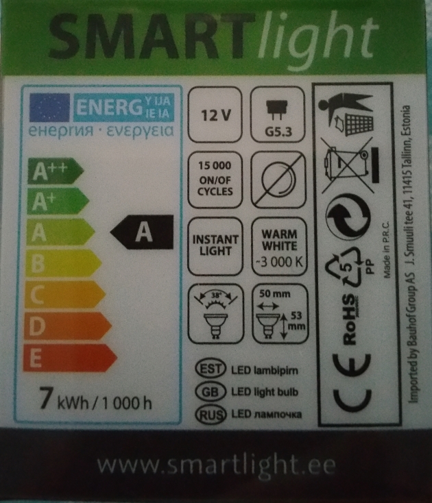

Külaline kirjutas: Olete kindel, et pirnidel on 230V 50 Hz peale kirjutatud? Kui tõepoolest on, siis mispärast Te veel trafosid sinna vahele tahate toppida :scratch:
LED-lambid on kas 12 voldised ja kasutatakse läbi LED-trafo, ja 230 voldised, mis ühendatakse otse vooluvõrku, ilma trafota. Samamoodi töötavad säästu- ja keeratavad LED-lambid.
Sellel lambil on väga vastukäiv tooteinfo. Siin on pilt pakendist:
Siin aga tooteinfo kodulehel (paremal üleval, kood 587793) - http://smartlight.ee/Tooted.html
Pakuks, et lambid ise on ikkagi 12V. Eriti, kuna pakendil ja pirni enda peal on nii kirjas.

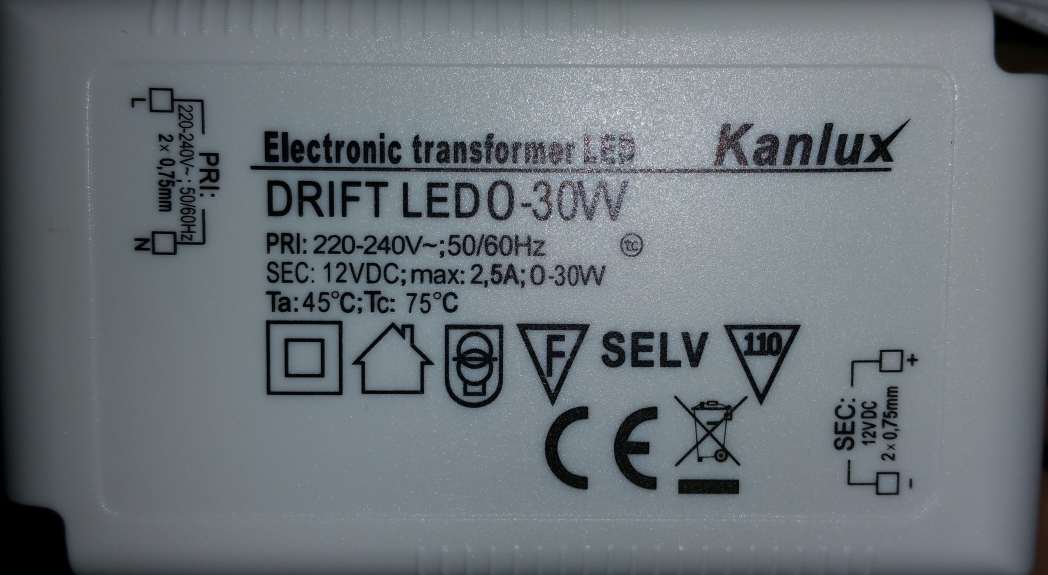

Aga proovisin järele. Võtsin Kanlux LED toite, neli uut pirni otse pakist, vahetasin olemasolevate vastu. Vilgub :(
Kanluxi LED toitel on kirjas 12VDC, võiks nagu olla alalisvool (direct current). Pirni pakendil pole midagi voolust kirjas.
Algul arvasin, et trafo ise on pekkis. Läksin vahetasin ringi. Teisega sama teema. Hästi ei usu, et kogu partii pekkis on.
Pilt toitest ka:
Võtsin neljast kaks pirni ära, töötab. Miks ta kolme või neljaga ei tööta, täielik hämming.

marpat kirjutas:Pirni pakendil pole midagi voolust kirjas.
Kuna sa võid ju torgata selle pessa suvalist pidi, siis on ju loogiline, et kõlbab isegi vahelduvpinge. Pole ju võimalik pistikuga paika panna, kumb klemm on + ja kumb -.

A.S. kirjutas: Kuna sa võid ju torgata selle pessa suvalist pidi, siis on ju loogiline, et kõlbab isegi vahelduvpinge. Pole ju võimalik pistikuga paika panna, kumb klemm on + ja kumb -.
Siis loogiliselt võttes võiks ju see 20-60W halogeentrafo ka töötada? Huvitav, et poole tunni möödudes kogu ahel vilkuma hakkab.
Mingi hetk katsetasin 50-150W halogeentrafoga ka, kus oli taga 3x7W LED-i ja üks 35W halogeen. Töötas küll.

marpat kirjutas:Siis loogiliselt võttes võiks ju see 20-60W halogeentrafo ka töötada?
Kõik oleneb LED lambi voolust, õigemini nende summaarsest voolust.
Alalisvoolu korral on asi lihtsam, vahelduvvoolu korral pole võimsuse ja voolu omavaheline seos enam niisama lihtne.
marpat kirjutas:Huvitav, et poole tunni möödudes kogu ahel vilkuma hakkab.
Ju siis on napilt piiri peal vms.
marpat kirjutas:Mingi hetk katsetasin 50-150W halogeentrafoga ka, kus oli taga 3x7W LED-i ja üks 35W halogeen. Töötas küll.
No näed, jääbki siis ilmselt pisemal jaksu väheks.

Ostsin Oomipoest 48W LED driveri ja sellega läksid eelpoolnimetatud neli pirni ilusti tööle.
Tundub, et reaalselt tahavad nad veidi üle 10W voolu, seepärast 30W LED trafo kukkuski alates kolmanda pirni lisamisest neid vilgutama.

Kui vaadata eelpool mainitud http://smartlight.ee/Tooted.html , siis sealt ei julgeks mina küll ühtegi asja osta.
Pinged on seal ikka täiesti suvalised antud! Üleval MR16 (12V) pirnid antud 220 V ja allpool E27 sokliga 12V!!
Elektriasjadele sellist (vale) infot anda on ohtlik!

Ja teiseks, ega need odavad toiteplokid/trafod alati lubatud võimsust välja ei anna, siis peadki üledimensioneerima.

Ega nad seal tarklambis väga rõhku ei pööra siltidel olevatele asjadele. GU5.3 ja GU10 ja MR16 on neile ilmselt mingid suvalised lühendid. Ja tegelikult on E27 asjad 12 voldi peale täiesti olemas. Näiteks mingil ajal (10+ aastat tagasi paigaldatud) oli projekteeritud mingi kütuseladu, kus oli E27 sokliga pirnid ja nö pardapinge oli 12 volti. Ja seal olidki sellised pirnid. 2 aastat tagasi olid nad veel Esvikas olemas. Kas praegu ka on seda ei oska öelda. Mis aga puutub nendesse G4 ja G5.3 siis väga paljudel 12V pirnikestel on sildalaldi seal kõige ees. See tekitab olukorra kus pinge polaarsus ei oma tähtsust. Peab vaid alalispinge olema.
