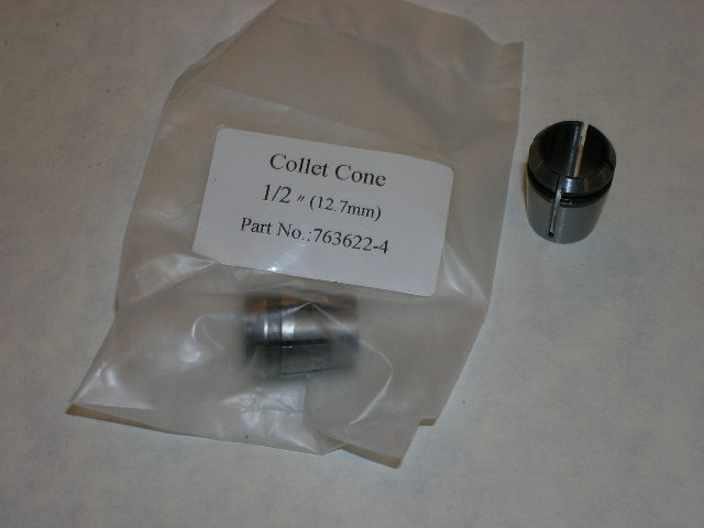

Ärge tehke oma elu ise keeruliseks. Sellele Makita RP2300-le on vaja juurde osta vaid 1/2" koonus. Makservis maksab see koonus 32 euri. Aga kui aega on ja rahast kahju, siis võite sellesama tellida netipoest. Näiteks ühes suuremas tuntud netipoes, (nimi algab ajaloo suurima poksija nimega, ei tee reklaami) ostes ühe, maksab 5,15; ostes kaks, maksate 7,86 ja kolm ostes saate need kätte 13,71 ehk seitse korda odavamalt.
Igasugune freesisabade ja üleminekute ületreimine unustage ära. Tsang on suurusjärgu võrra täpsem kinnitusviis kui kolmepakipadrun ja isetegevuse korras treitu teeb paremal juhul rohkem lärmi ja ebakvaliteetsemat jälge, halvemal juhul võib selline paarkümmend tuhat pööret minutis tegev jubin kontrolli alt väljuda.Lisatud pildil "sealt" tellitu
collet cone.JPG (55.11 KiB) Vaadatud 8305 korda
