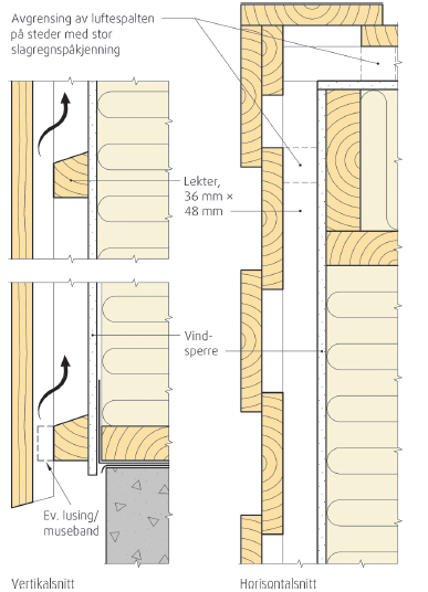

Norrakatel on kaaslaudise kohta põhjalik juhend, kus tuulutuse kohta on öeldud, et vihmarohketes piirkondades tuleks kasutada topeltroovi. Võib kasutada ka ainult hor. roovi, mille paksus peaks olema vähemalt 36mm ja pealmine pind lõigatud kalde alla (vaata allpool toodud joonist). Eestis riiklikud juhendmaterjalid puuduvad, hea ehitustava all mõistetakse seda, et kasutatakse Soome juhendeid. Paistab, et nendes nii täpselt pole kaaslaudist käsitletud. Nii et üsna vaba voli, mis sa teed. Kuula või arvamusi foorumist :)

Tänud, informatiivne postitus ka nö. kolmandale osapoolele. Huvitav kas selline muidu muuks otstarbeks turustatav valmisprofiil oleks piisava kaldega Norra süsteemi jaoks (eeldan kalle on vaid selleks et vett juhtida väljapoole). http://puumarket.ee/?op=body&id=2&prod=465&sid=3769

Tänan kõiki kaasamõtlemise eest, eriti kasutajat Tarm_.
Ilmselt julgeb panna sinna ka 32 mm. roovi, mis saematerjali standardmõõt, või siis lasta lõigata kuskil 36 mm. kui on laiem laud, siis saab selle 45 kraadi all pikuti pooleks lasta ning ühe lõikega oleks 2 roovi olemas.
