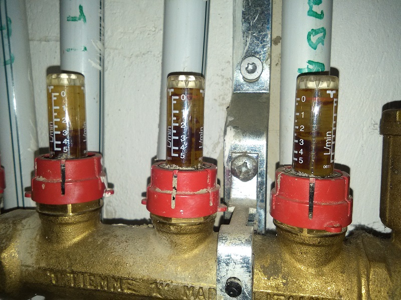

Süsteem iste töötab praegu hästi aga natukene murelikuks teeb kollektoril olevate näidikute (L/min) määrdumine. Ning arusaamine, et süsteemis ei ole enam puhas vesi vaid kohvi.

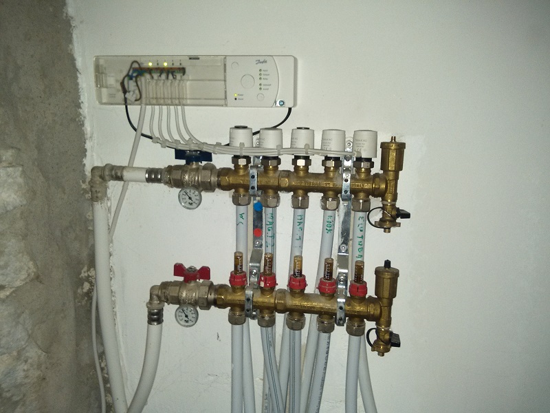

Süsteem ise.
Katlaruumi pool.
Kollektor.

Põrandküttesüsteem ei vaja mingit erilist hooldust, eriti siis kui kõik korralikult toimib. Kõige suurem kahju kõikidele sellistele süsteemidele ja kateldele on veevahetus ja lekete puhul värske vee lisamine. Värske vee lisamisel satub süsteemi hapnikku, see korrodeerib rauda sisaldavaid süsteemi osi ja sellest roostest ka pruun värv. Kui põrandküttes on kasutatud selleks ette nähtud hapnikudifusioonikindlaid torusid ei satu süsteemi enam hapnikku ja rohkem korrosiooni ei toimu. Vajadus süsteemi vett lisada, lisaks leketele, võib olla ka juhul kui paisupaak ei ole vajaliku suurusega, siis ajab vahest kaitseklapist vett välja.

Pole seal midagi hooldada kui kõik toimib. Kui pruun vesi ei meeldi lase süsteemi uus vesi ja kõik. Võib-olla on see süsteem kunagi poolsolgiveega täidetud, sellest ka selline värv. Kui kõik töötab ära näpi!!

Tänud vastuste eest siis ei näpi! Aga jutt oli paisupaagis, minu süsteemis seda üldse ei ole, saan aru et see natuke probleem kuna vedeliku paisumisruum peaks olema aga minu süsteemis seda ei ole.kas peaks paigaldama, et tulevikus probleeme vältida?

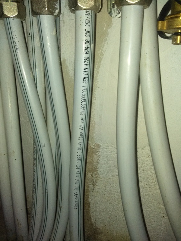

Mis asjad need ``hapnikudifusioonikindlad torud`` on? minul paigaldatud
Loodan et saab pildilt märgistusest aru!

Need pildilkujutatud on hapnikudifusioonikindlad torud.

Paisupaak on olemas, kuid selle nägemiseks on kogemust tarvis. :hello:

Paisupaagi nägemiseks peaks katla kesta sisse piiluma. ;)

Kas sul süsteemis on mudafilter, sealt saaks mingi pildi ette palju sodi on(oleneb sõela jämedusest). No kui ikka sodi ja ollused sees siis lase vana vesi välja ja uus sisse. Hakka jälgima kunasest uuesti vesi oma visuaalseid omadusi muutmas.
Re: Vesipõrandakütte hooldus.
Küttesüsteemis tekkiv must sete on nii peenike, et see ei jää ühtegi mudafiltrisse, jääks vaid näiteks nöörfiltrisse pidama. :?
