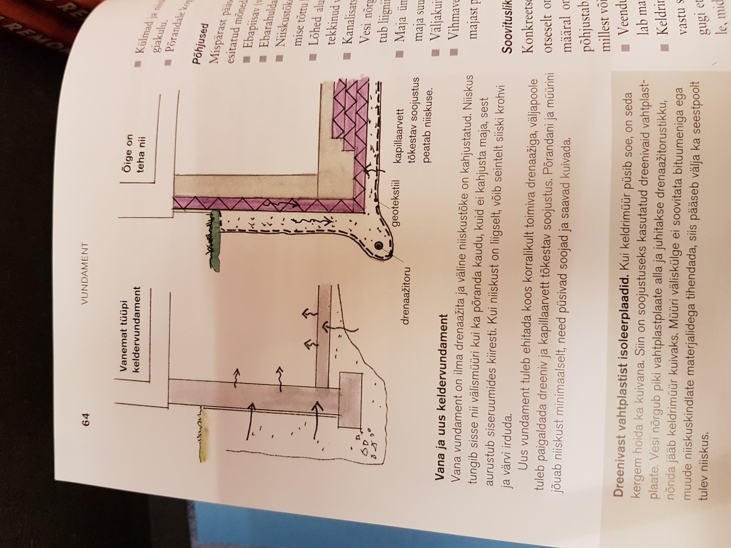

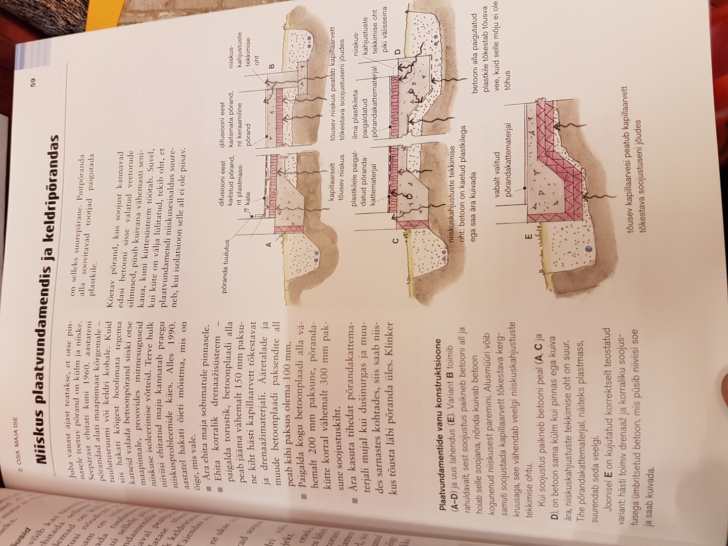

Kahe Rootsi härrasmehe raamat mille nime ei suutnud paar posti tagasi meenutada oli "Maja ABC" https://www.rahvaraamat.ee/p/maja-abc/5 ... 9949342181
Sellest raamatust kaks pilti mis teemasse lähevad ehk:
Kahjuks ei süvene antud raamatu see peatükk pikemalt niiskusesse ning kas ja kuhu peaks kile või niiskustõkke paigaldama.
