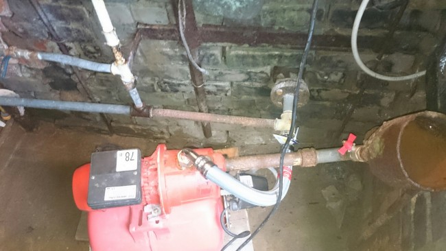

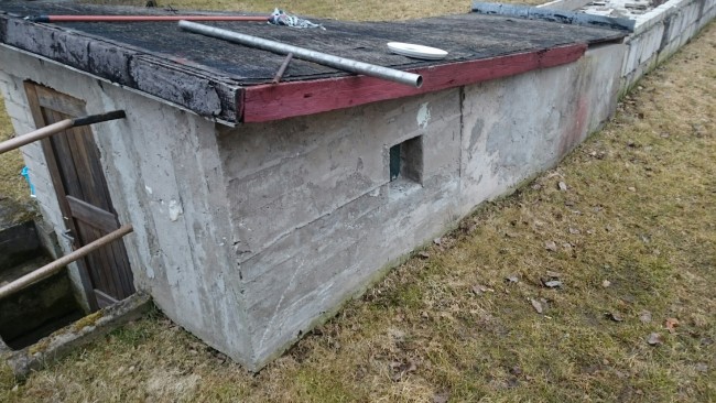

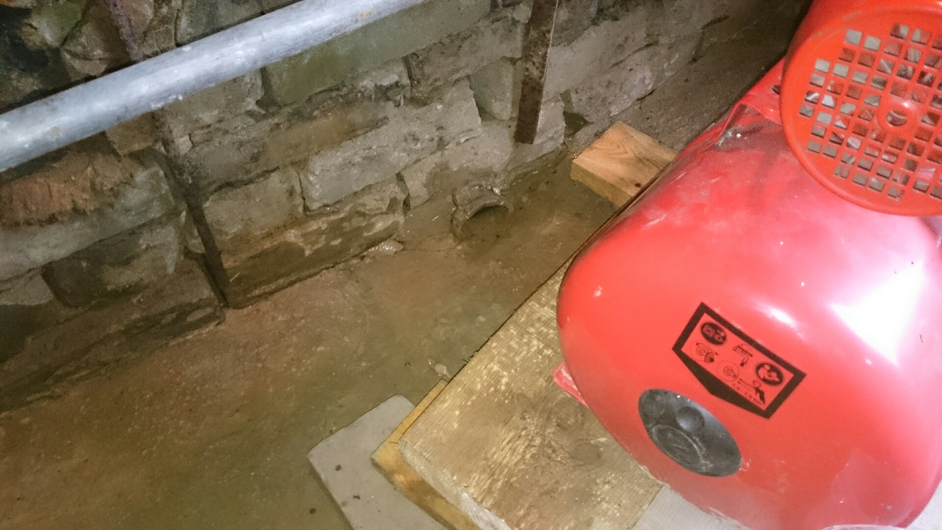

Millised oleksid lihtsaimad võimalused see nö. pumpla vettpidavaks saada ? Immitseb päris tugevasti drenaažitoru kõrvalt, kuigipalju selle toru kaudu ikkagi ära valgub kuhugi, aga kuhu see drenaaz viib või see lihtsalt varakevadine mure, seda pole kahjuks enam kellegi käest küsida. Möödunud suvi-sügis seda ei täheldanud...

1. Vala põrandat kõrgemaks,2 kaeva väljast lahti ja hüdroisoleeri või 3 osta pump japumpa vesi välja.
Re: Head nõu palun, veenõu on endal olemas
Pead detektiivitööd tegema mis seisus drenaaz on. See peaks kuhugi ju minema. Võimalik, et drenaaztoru umbes kuid sa võiksid pumbaga seda puhastada (paned pumba sedasama vett pumpama ning lükkad painduvat oru drenaaziavast aina kaugemale).
Võimalik, et drenaaz lõpetab tupikuga, mistõttu sel juhul võib oletada et momendil ongi veetase ajutiselt kõrge. Sel juhul soovitan mitte midagi teha, selles pumbaruumis sa käid nii harva, et lihtsam on kummikud jalga panna kui tööraha kulutada. Tühjakspumpamine on vaid lisakulu, kasu olematu.
range
Lugemata postitus Postitas range »
Kõige kiirem lahendus oleks vast osta tühjenduspump, kaevata põrandasse ca 1 m auk kuhu mahuks improviseeritud imbkaev kuhu sisse pump paigaldada ja pumbata vesi välja, siis saab juba rahulikult kuivas pumplas edasi toimetada.
