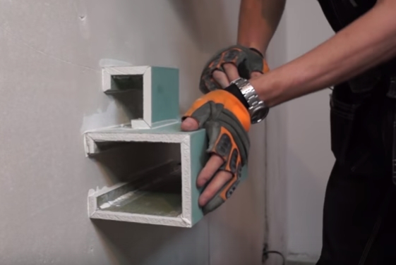

Külaline kirjutas: 07 Mai 2017, 22:42 käsifrees on olemas http://www.makserv.ee/toode/ulafreesser ... t0700cx5j/ ja mujal maailmas kasutavad plaatijad seda aknaavade vms nurkade täpseks ajamiseks . Sobib ka faasimiseks kui õige tera leiutada
Avastasin ka hiljuti (võibolla on vana leiutis juba) vene videotest samasuguse freesitehnika, millega tehakse sealmaal väga populaarseid karniise ja erinevaid laevigureid. Freesivad 90 kraadised nurgad joonlauaga kipsile sisse, ja liimiga kinni. Siis saad neid kokku voltida ja erinevaid nurkasid teha ilma kruvide ja karkassita. Ühel sellisel seisis peal ka, mis näitab selle tugevust.
Aga remonditöödel ma kardan, et kruvid hakkavad seda freesi segama, see peaks olema mingi käepärasem masin. Makitad dewaldid juba toodavad ka akuga kipsilõikureid, aga ma ei tea, kas nad nurga all ka võimelised saagima on. Välimuselt ja tööpõhimõttelt oleks nagu visatud suurde potti ketaslõikur, ülafrees ja tikksaag ja välja tuli kipsilõikur.
timburi
Re: Kipsplaadi faasid
Põhimõte siis selline. Lase ainult fantaasial lennata, nurgad ja jooned on perfektsed, karkassiga ei kolista, tolmar on freesi taga.

timburi
Panin mööda eelmises:(
