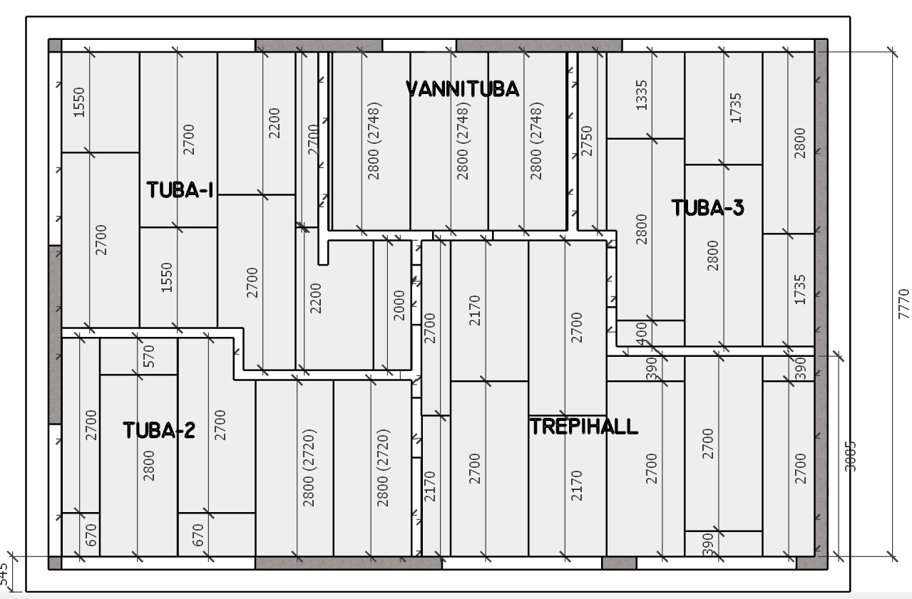

Lagede korral on ju plaadid enamasti lae mõõtudest lühemad, mistõttu on vajalik plaate jätkata ka pikkupidi. Sellisel juhul on vaja kahekihilise kipslae karkasside vahele paigaldada plaatide otsavuukide kohale abikarkassid, et oleks kuhugi ka alumise kihi plaatide lühemad servad nõuetekohaselt kinnitada.
Näiteks mina olen koostanud eelnevalt plaatide jaotuse teostusjoonised, et asi oleks kontrolli all. Kui üks kiht plaate paigaldatud, siis ju nende taha enan ei näe. Lisaks on ilma eelnevalt läbi planeerimata ja jooniseid koostamata mõnikord üsna raske ette kujutada kuidas jaotada kahe kihi plaatide vuugikohti nii, et need ikkagi kusagil kohakuti ei satuks. Joonis eeltööna aitab protsessi kontrolli all hoida ja selle pealt on ühtlasi täpselt võimalik välja lugeda vajalike materjalide pikkused ja kogused, et plaate pärast üle või puudu ei jääks.
Näiteks kunagi olen teinud ühe maja lagede osas niisuguse alumise plaadikihi joonise:
