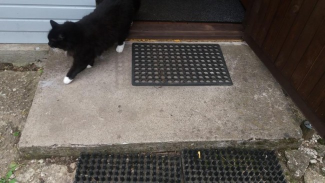

				Postitas Liisi
-  Lisasin praegusest astmest pildi.Kass ei vaja tuunimist :-)
Kas see akrüülpuistemass on mõeldud ka välistrepile? Õigemini on mul ainult 1 aste nagu pildilt näha.
Valatud selline betoonaste, oleksin tahtnud seda tuunida, et kenam oleks.
Ülejäänud on ümberringi juba vana paekivi tee.
Kas see akrüülpuistemass on libe, tundub piltidelt vaadates selline läikiv ja rõõmsalt sile:-) ja ilmselt ei saa seda ise panna vaid tuleb firma paigaldama.Vast pole rahalises mõttes rentaabel.
Mul ei ole varikatust ukse ees, peab hakkama saama nii suvel soojaga kui talvel pakasega.Plaate ei kasutaks, sest maa mängib ja vuugivahed hakkavad pragunema ja plaadid purunevad ka nagu olen näinud treppidel.
Tänan ikka, kui vastate:-)

				Postitas Külaline
				Akrüül sobib ka välja. Mul omal ongi. Loomulikult pole see nii kare nagu pesubetoon aga siiski piisavalt. Ise panna saab kindlasti aga kuidas see välja kukub esimesel korral... Mina lasin panna. Plaatimist mina ei usaldaks. Liiga palju näinud neid lagunemas väljas. Saada oma foto koos mõõtudega epo tegijatele ja küsi 2 pakkumist - ainult materjalid (teed ise) ja koos tööga. Aga arvesta, et akrüül on õhuke kiht. Katkine esiserv jne jääb näha. See tasuks enne korda teha.
