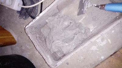

Uninaksi koldesegu, tehtud täpselt paki pealse õpetuse järgi. Segu konsistent nagu külmavõitu plastiliinil. Kuidas seda küll 2mm kihiks siluda kivide vahele? Proovisin ka rohkema veega, aga see vesi kadus telliste sisse väga kiiresti ära ja ainuke viis seda vältida on šamotte leotada tükk aega. Kas see peakski niimoodi mõeldud olema?

Halba tantsijat segavad ka munandid. Tõlgitud vene keelest. Kasutan Uninaksi koldesegu ja saan sedavõrd hakkama, et varasemaid segusi, mida olen kasutanud, enam ei kasuta. Koldesegu teen küllalt vedela, nii vedela, et veel kellul püsib, kohupiima kreemi taolise. Kivid ikka veidi leotan ja paigaldus ei saa olla õpipoisilikult aeglane, vaid veidi kogemust, nagu nõuab iga töö ja siis saab ka tulemusest rääkida. Õppima peab, aga pole vaja jah süüdlast otsida kui omal kogemus kätes puudulik veel.
Lugeda sakste kottidelt, et vuugi paksus koldemüüris antakse lausa sentimeetrites, siis head lugemist.
