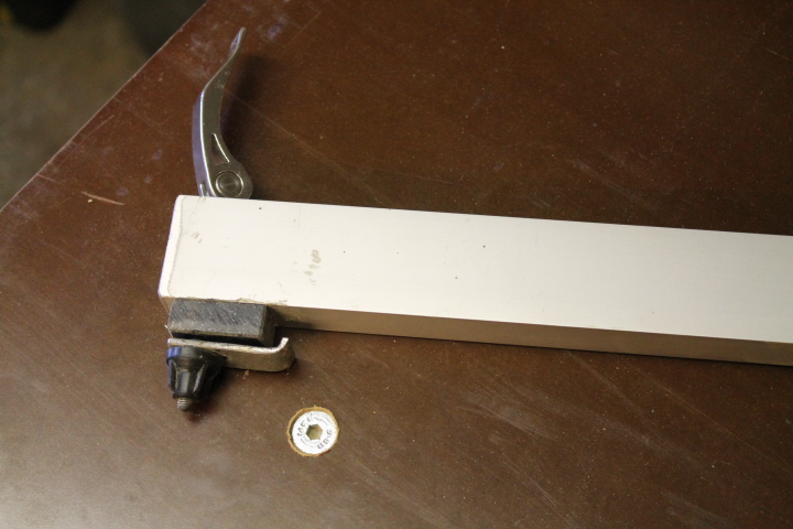

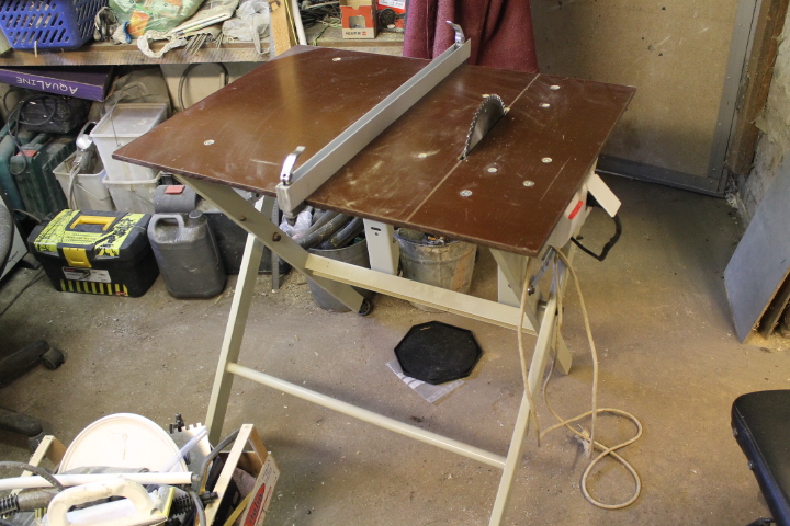

Mure selline, et kunagi isetehtud mobiilse platesae plaat lagunes ära, tegin endale uue ja otsustasin teha ka natuke parema ning panna juhikule metalljoonlauad mõlemasse serva. Kui plate oli valmis ja läksin poodi joonlaudu ostma, siis avastasin, et nende peal olevad numbrid on "tagurpidi". Nüüd küsimus- kas üldse tehakse metalljoonlaudu, mille 0-punkti lugemine ei hakka mitte vasakult, vaid paremalt ja kui keegi on selliseid näinud, siis kus kohast võiks osta? Võiks ju panna ka need hetkel poes müügil olevad, aga ei viitsi kaelalihaseid niipalju pingutada. :)

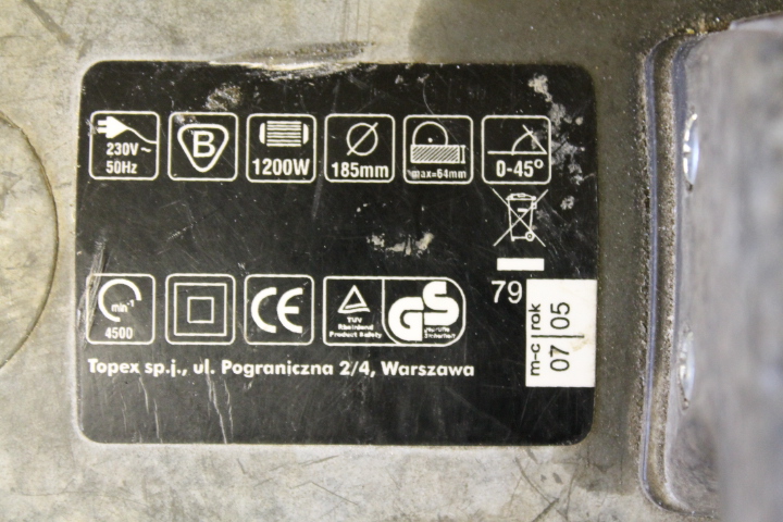

Muidugi oleks vist(?)veel variant, et panna sae mootor teistpidi käima, aga kuidas seda teha, on minu mõistuse jaoks juba liig. Kahjuks ei jaga elektroonikast niipalju. :blush: Mootoriks on elektrilise käsisae Topex mingi vana mudel ja iseenesest vägagi töökorras.

Pilt mootori andmetest(?)
A.S.
Re: "Araablaste" metalljoonlaud
Alustuseks peaksid mootori laiali lammutama sellest kohast, kust kaabel sisse läheb. Põhimõtteliselt vaja vaid ühe mähise kaks otsa omavahel ringi tõsta.

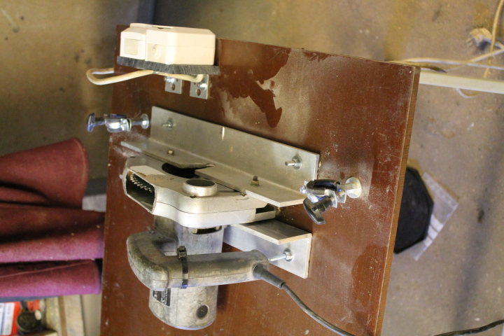

Ehh, oleks see nii lihtne. Esiteks on harjumuse jõud ikka suur ja teiseks kinnituste augud saaks uued teha, kuigi ei soovi platet päris "märklauaks" teha, vaid peaks ka uue saetee tegema, sest praegusel hetkel jääks lüliti mootorile ette ja mootor plate servast väljapoolt tolknema. Panen pildid ka aretisest.
Andresto kirjutas: 15 Okt 2017, 13:23 Ja veel: vastupidise pöörlemissuunaga, ei viska saepuruavast, enam korralikult saepuru välja. Arvan nii. Andres
Hakkab küll välja viskama, sest nagu pildilt näha, olen kettakaitse natuke täiendanud, või õigemini asju ära võtnud. Asi selles, et originaal, 185mm ketta puhul jäi max lõikekõrguseks ca 45mm, kuid asendasin 210mm kettaga ja hetkel max lõikekõrguseks 56mm. Kaitse sees oleva puru suunaja läks samuti kõikse kaduva teed.
