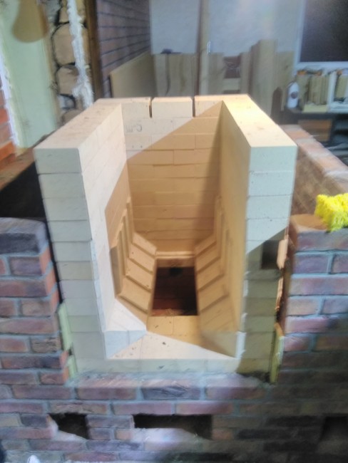

Pilte ahju ehitusest, jõuluks soe tuppa.
Postitatud: 16 Dets 2017, 16:47
Postitas sisalikneemo
Tervist. Mõtlesin, et teeks ühe postituse ühe ahju kerkimisest. Ahju teen endale, sai vana juba suvel maha võetud ja nüüd enne jõule sai siis ehitama hakatud. Vana ahi oli suhteliselt suur plekukas 1700*1000 aga mis õigesti soe ei seisnud jahtus maru kiiresti 12h oli maks mis sooja andis. Nüüd siis asemele kaminahju laadne toode kõrge koldega. kolde kõrgus tuleb kuskil 1300-1400mm ja kolme laskuvaga voodriga ahi,lisaks tuleb koldele ka veel lisavooder ümber. Panen natuke pildimateriali ka. Arvustused on oodatud mida tulevikus teisiti teha.

Postitas raga
ankurdamisega oled vähe hoogu läinud, aga pole hullu...väliüüri kiiv kiidan ja ka kogu kere paksust... kui ikka tuleb käsivorm+ servi ptt
Paksus tuleb jah käsivorm+ ptt ja sidumisega jh alustasin teisest reast juba ja seon arvatavasti ka sisemise voodri ka koldeosa rohkem ei seo lihtsalt püsti kivi ei seo seal midagi. :hello:

Postitas Tavalugeja
Kolde tagasein õrn asi, sinna kanalit ei soovitaks.
Tagasein võib jah veidi nõek jääda seal kuskil 2 cm süvendab sees. Eks omad vitsad peksavad, kui puruks läheb. Flir on tänapäeval igal teisel pottsepal taskus CAT- i telefonidel see ju sisse ehitatud ja täiesti asjakohane asi. Soovitan soojalt.

Postitatud: 28 Dets 2017, 10:43
Postitas Tavalugeja
Uuesti austusega ahju juurde.
Kolde tagaseina tehtavad põlemisõhu avad võiksid olla ka allpool, alates sedasi 20 sm kolde põhjast. Need saaks sinna nüüd puurida kahes verikaalrivis tagumise kanali servadesse, , näiteks 20 mm puuriga. Peenem auk ette ja siis terava 20-sega järgi., ikka ilma lõõgita.
Need käsivormi kivid laotakse üldjuhul õõnsusega ülespoole, naeratavate kividena ;) Siis annab kivile ka lood peale panna.
