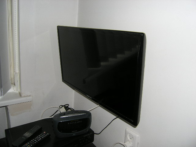

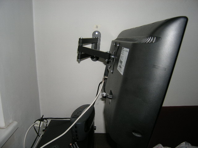

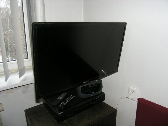

Mul jäi üle üks 28" täiesti korralik kaasaegne telekas ja et see niisama kapis ei vedeleks, panin selle voodi jalutsisse seinale. Konstrui aliexpressist, maksis mingi 12 euroraha
Manus üks.JPG ei ole enam saadaval
Manus kaks (1).JPG ei ole enam saadaval

Re: Teler seinale
Miski läks valesti,
kaks (1).JPG (48.81 KiB) Vaadatud 4614 korda
