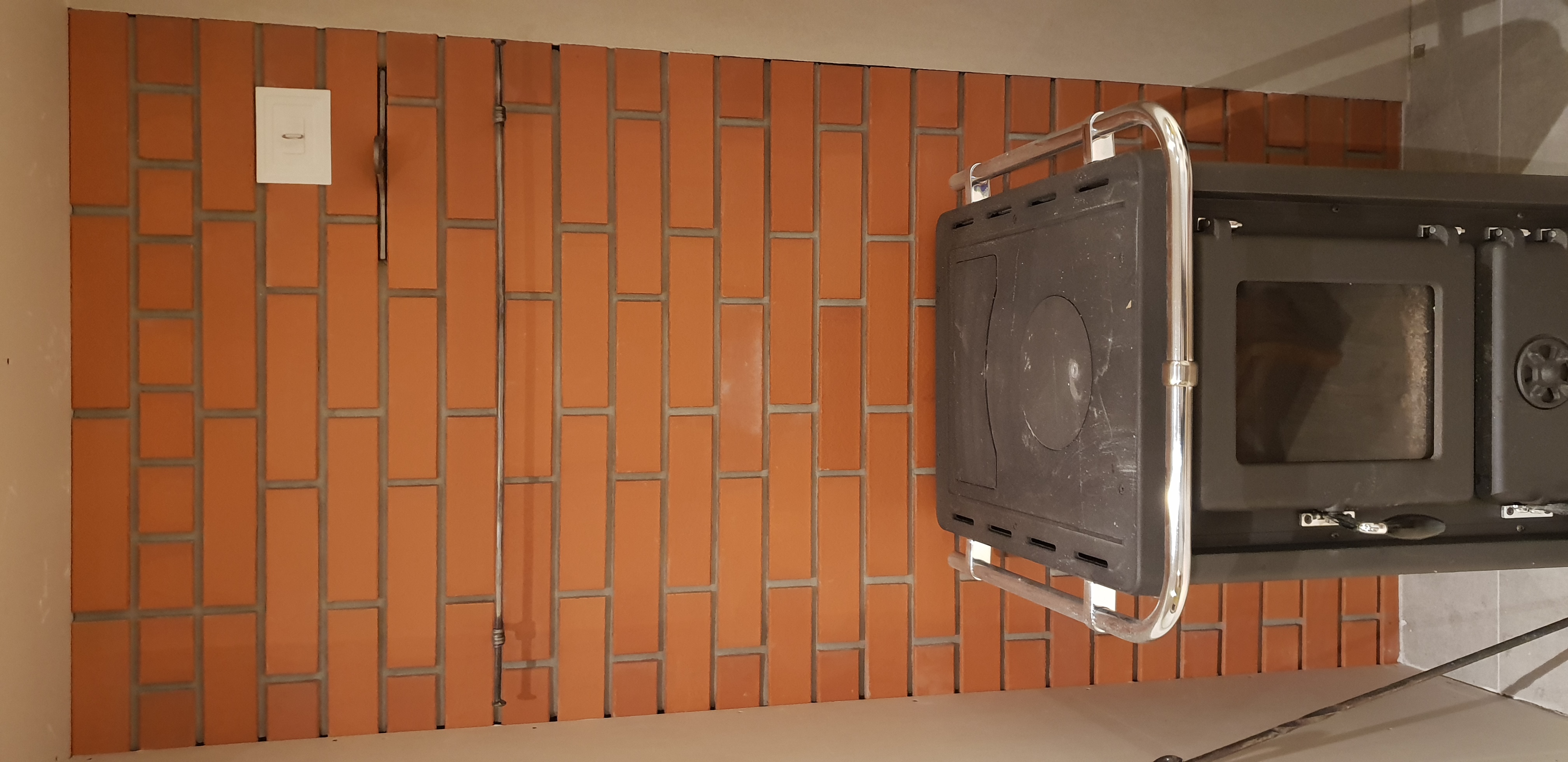

Kevadel sai asi siis valmis ja nüüd talvel võib tõdeda, et töötab hästi. Ehk oleks võinud isegi kogu ulatuses olla topelt seinaga - pliit piisavalt võimas, et soemüür korralikult soojaks kütta. Mõni pilt ka tulemusest.
Re: Soemüür
Postitatud: 23 Dets 2018, 21:20
Postitas Neljapäev
Ahjaa - niipalju muutsin töö käigus esijalgset kavandit, et alumise laiema osa tegin siiski topelt seinana. Võtab paremini siseneva esimese kuumuse vastu ja püsib kauem soe.
