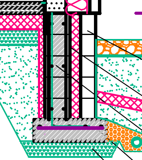

Sisemine vundamendi müür 240mm õõnesbetoonblokk. Soojustus EPS 100mm, Välimine 140mm õõnesbetoonplokk.
Küsimus - milliseid ankruid kasutada, et siduda kaks müüri omavahel läbi soojustuse ning mis etapis seda teha? Loogiline oleks mõlemad müürid ja soojustus nende vahel samaaegselt teha, kuid kuidas ankrud paigaldada ja milliseid?
Sealjuures sisemine on raketisplokk mis läheb ilma müüriseguta kokku ning välimine on 190mm kõrgusega plokk mis läheb müüriseguga.
Pilt kah manuses.
Vundamendi kahe kandva müüri sidumine läbi soojustuse
Lugemata postitus Postitas bjorn »
- Vundamendi lõige.PNG (52.61 KiB) Vaadatud 4139 korda
Re: Vundamendi kahe kandva müüri sidumine läbi soojustuse
ja mis kasu on seal soojustusest kui ankrud läbi lased ?bjorn kirjutas: 08 Juun 2018, 19:07 Sisemine vundamendi müür 240mm õõnesbetoonblokk. Soojustus EPS 100mm, Välimine 140mm õõnesbetoonplokk.
Pilt kah manuses.

Kas võiks ka ilma ankurdeta teha? Välimine müür on fassaaditelliste jaoks mis seotakse seinaga nii ehk naa ära.
no aga küsi seda projekteerijalt , saad ammendava vastuse?bjorn kirjutas: 08 Juun 2018, 22:15 Kas võiks ka ilma ankurdeta teha? Välimine müür on fassaaditelliste jaoks mis seotakse seinaga nii ehk naa ära.
Tere. Viska see projekt minema ja mine inseneri juurde, kes teemat valdab ja igasugust "ehitustava" pähe ei määri. Kogu selles sõlmes on nii palju insenerlikku lollust, et mingi ühe detali muutmisega ei muutu nif-nif vundament naf-naf vundamendiks. Lugupidamisega. Alar Piirfeld
mõte
aer0
Lugemata postitus Postitas aer0 »
Kas soklile on ankruid vaja - minu teada alati mitte. Sõltub konstruktsioonist, mina pole konstruktor. Seinas kasutatakse roostevabu ankruid, paigaldatakse välisvoodri ladumise ajal läbi soojustuse.bjorn kirjutas: 08 Juun 2018, 19:07 Sisemine vundamendi müür 240mm õõnesbetoonblokk. Soojustus EPS 100mm, Välimine 140mm õõnesbetoonplokk.
Küsimus - milliseid ankruid kasutada, et siduda kaks müüri omavahel läbi soojustuse ning mis etapis seda teha? Loogiline oleks mõlemad müürid ja soojustus nende vahel samaaegselt teha, kuid kuidas ankrud paigaldada ja milliseid?..
Sa külaline saad oma vastuse kui lähed inseneri juurde, maksad tema aja kinni ja arvutab sulle ankrute soojuskao välja. Või arvuta ise kui oskad. Sul on vaja ankru ristlõikepindala, ankrute arvu välispiirde m2 peale ja materjalide soojusjuhtivusi. Kogemuse pealt võin sulle kohe öelda, et muretsemiseks pole põhjust.
