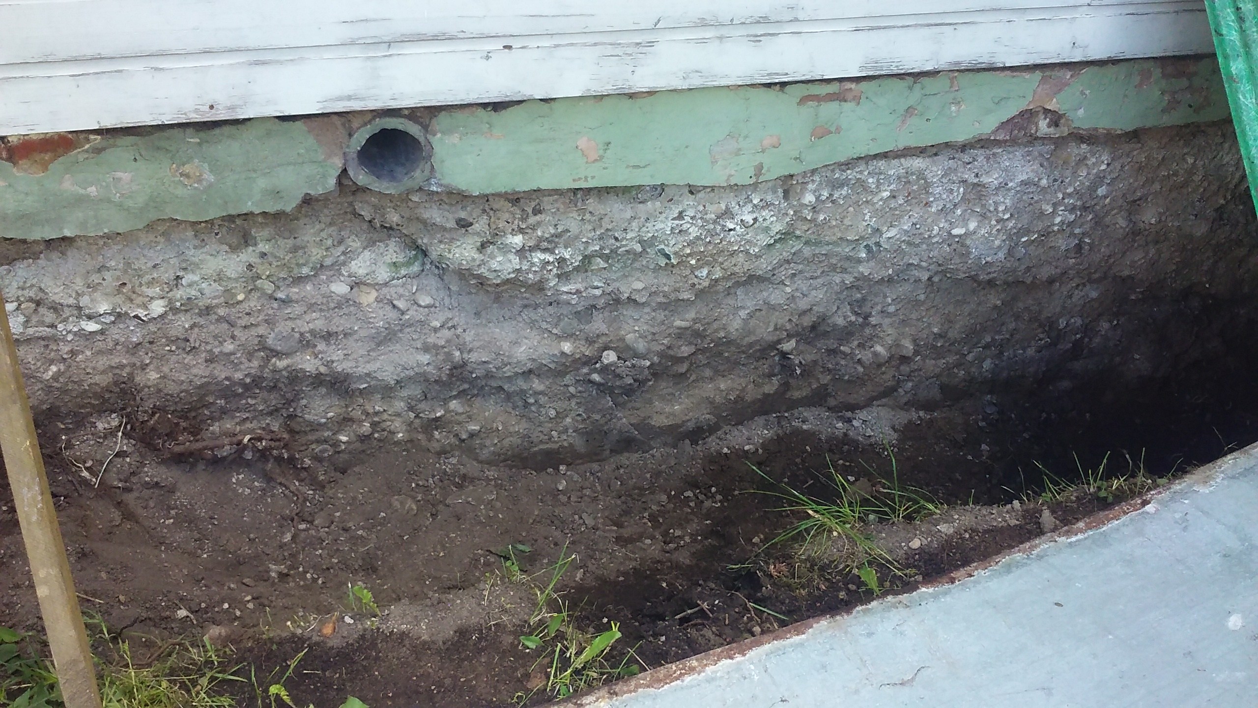

Kuna ise vundamendi töödest midagi ei jaga siis küsiks mõned küsimused. EPS-i paigaldamises pole küsimust, pigem on küsimus eeltööde kohta. Kohati oleks vaja vundamenti parandada, eriti nurkadest. Peseks siis pudeda osa maha ja valaks tsementi kuhu vaja on. Kuuekümnendatel ehitatud maja ja tsemendi osakaal vundamendis on teadmata. Kohati pude, kohati tugev. Kuidas oleks õige seda kõike teha? Kas peab mingi ainega veel üle käima, et naket oleks ja kuidas EPS kinnitatakse? Teadjaid mehi igal pool, kuid paraku igaüks räägib erinevat juttu, kuidas tema teinud on jne

Pude osa kohe kindlasti maha, palju tuleb. Pildi järgi on lahtine vaid pinnakihi krohv ja seda pole mõtet nüüd maasees uuesti taastada vaid kohe vahtplast selga.

Lihtsalt uudishimulik küsimus- kui see pildil olev vundamendis asuv auk on tuulduva põranda jaoks, siis millist efekti annab pealkirjas mainitud vundamendi soojustamine?
