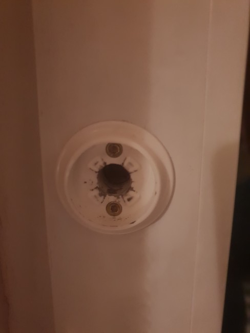

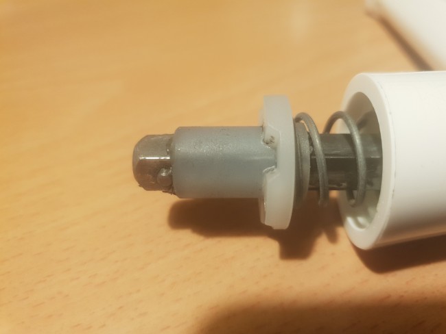

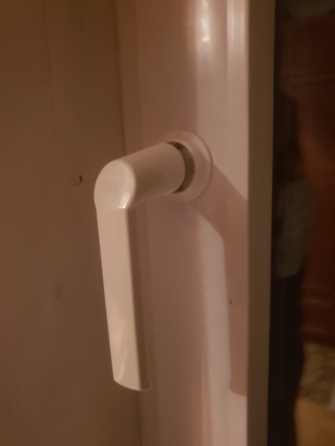

17 aastat vana Schüco 3 klaasiga plastikakna link tuleb pesast välja. Pesasse tagasi surudes ja pöörates linki vajalikku asendisse, kõik toimib, s.t aken avaneb vajalikes asendites. Visuaalselt ei näe mingeid vigastusi ei lingil ega lingi pesas (võib olla ei märka midagi spetsiifilist).Kas selline asi on parandatav, kelle poole võiks pöörduda?

Tegelikult ma linki lahti ei keeragi, ta tuleb ise välja. Saadan igaks juhuks veel kolm pilti, et paremini oleks aru saada, milles probleem.
Ette tänades
Re: Schüco aknalink
Ei, sellel ei tundu stopperseibi olevat, vaid hoiab kinni plastiku oma rõngana(see, mis on akna külge kruvitud). Kruvi see ümmargune akna küljest lahti ja vaata, kuidas link kuivalt sellele lullu küljes käib.

Re: Schüco aknalink
kas sellele ei ole mitte lingi kinnitus hoopis akna seestpoolt?
Tee sealt ka üks pilt. Kui aken lahti, lingi kohas peaks olema auk või kruvid.
