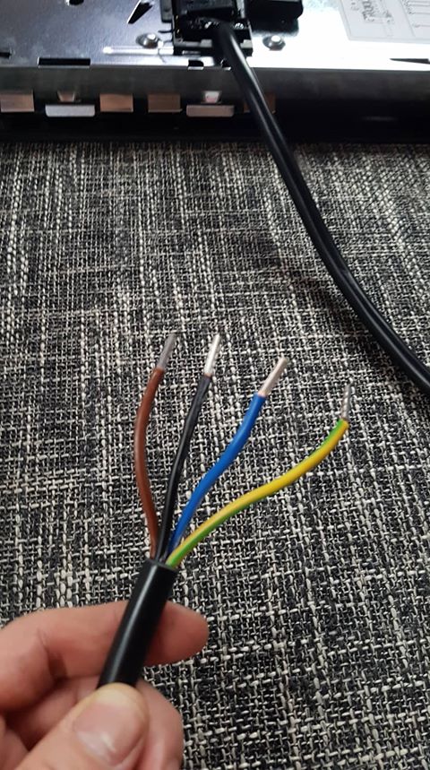

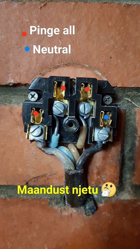

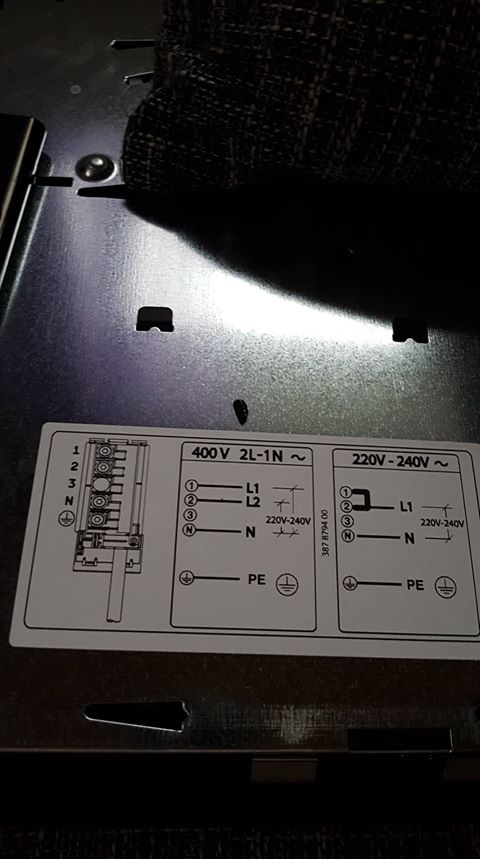

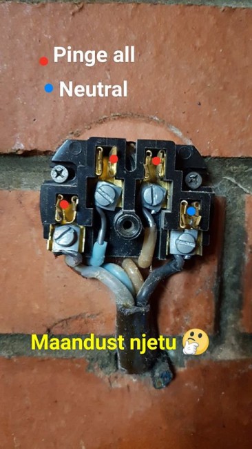

Sai köögis mööbel väljavahetatud ja ka pliit ja ahi. Pliit ostetud, ahi veel ootel. Mõlemad on eraldi seisvad. Seinas oli varasemalt vana jõupistik, millel tuleb 3 faasi ja 1 neutral. Maanduskaabel puudub sel. Vaatasin siis pliidi kaablit, see 2 faasiline, neutral ja maandus. Nüüd siis segadus majas, nimelt: Maandust pole kuhugi ühendada, üks faas jääb üle. Samas tuleb ahi ka veel, saaks tollele selle faasi anda, kuid kas ühest piisab? Ja teiseks, kas ahi ja pliit võivad jagada neutrali? Oleks hädasti head nõu vaja, mis sellises olukorras teha. Lisan ka pildid pistikust ja pliidi ühendustest.

näo järgi kole peenike see AL kaabel. Vaheta kindlasti ära! Endal kergem magada, kui vead sinna 5g2,5 kaabli ja paned 16A kaitsme kilpi ette!

See on 2,5 mm² Al kaabel. Vene aeg pandi sellele 16 A kaitse ette. Aga sinu juhtumil tuleb jah, kilbibi välja minna ja vaadata, kuidas seal on asjalood.

Vastusena küsimustele:
1) Maandust pole kuhugi ühendada -- probleem. Vea uus kaabel või leia lähedalt mõni koht, kus maandus olemas on (pistikupesa, harukarp) ja ühenda sinna. Maandus/potensiaaliühtlustusjuht ei pea asuma samas kaablis toitega.
2) üks faas jääb üle. -- jah, las jääb. Ühendad esimese (400V) skeemi järgi.
3) Samas tuleb ahi ka veel, saaks tollele selle faasi anda, kuid kas ühest piisab? -- see oleneb juba ju ahju ehitusest, aga tavaliselt kodukasutuses nii ongi, et 2L läheb pliidile ja 1L ahjule.
4) kas ahi ja pliit võivad jagada neutrali? -- jah.
