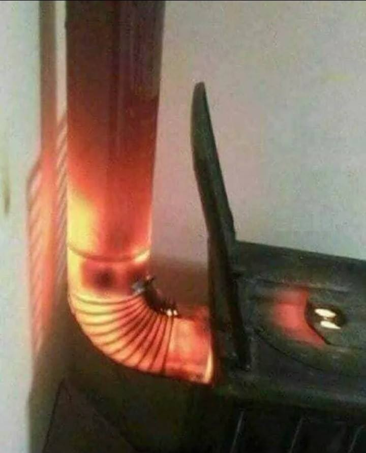

Ostes tehasetoote on kindla peale minek!
Kinnita seda telefonil 112 ja sea ennast ootejärjekorda. Oodates puhasta tee lumest ja taga juurdepääs huvilistele!
Pottseppmeister "Kaminahi"
