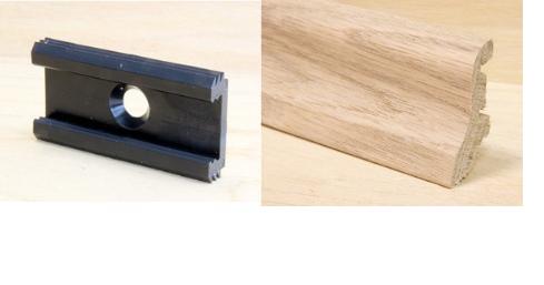

Leidsin endale meeldiva profiiliga põrandaliistud, kuid nende pildil näidatud plastmassist kinnitamise süsteem teeb ettevaatlikuks. Kas tõesti püsivad täispuidust põrandaliistud sellise plastmassist kinnituse külge vajutatuna? Kogenud mehed, palun jagage tarkust.

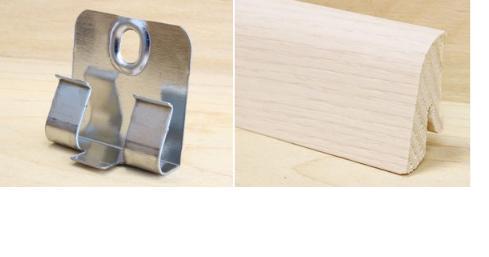

Senini on elus tulnud ette liistude panemist teisel pildil näidatud metallklambri otsa. Kahjuks mulle meelivat profiili sellisele metallkinnituse jaoks ei tehta.

Miks ei peaks?
See plastik on kõva kui kurat. Kui sul on värispuust liistud, siis on need ka kõvad, kui kurat.
Kinni lüüd, siis nii ka jääb.
Kui kardad, siis võid ju miskit plöga veel alla panna ja see klamber on vaid fikseerimiseks....

Hiid kirjutas: 24 Jaan 2019, 07:37 Miks ei peaks?
;) Väärispuud on ainult väljapoole paistvas osas 0,3mm, ülejäänud alusmaterjal on pehme kuusk või mänd ja seegi sõlmjätkatud puidust.
Olen sarnase süsteemiga(esimesel pildil) nii plastik kui ka metallist, liiste eemaldanud. Osadel(metallklambrid) olid liistud ise lahti tulnud ja ega ülejäänutegi puhul jõudu kasutama ei pidanud.
Esimesel pildil olevaid klambrisüsteeme on nii plastikust kui ka metallist. Teisel pildil olevaid on samuti mõlemast materjalist ja ülestõusmise vältimiseks olen paar peitnaela otstesse lasknud.

Väär. EI ole ainult peal spoon. On liiste nagu ka pildil läbivalt väärispuidust. Antud liist tamm.
