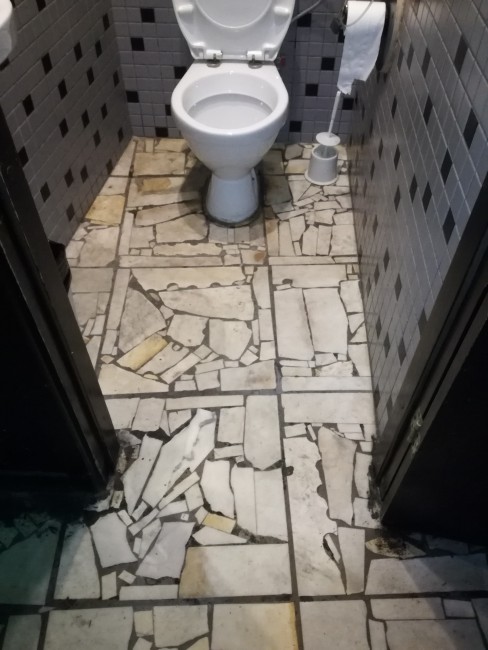

Asutuses on koristaja teinud pikka aega sitta tööd ning WC haiseb uriini järele.
Tõenäoliselt on selles süüdi põrandaplaatide vugivahed ning seina ja põranda vahelised nurgad.
Oleme küürinud ja kraapinud ja uputanud klooriga aga ei saa seda lebra sealt kätte.
Et selliseid haisevaid probleeme ennetada, kas oleks mõistlik põrand ja poole meetri ulatuses seinad katta hüdroisolatsiooniga ? Ideeliselt siis glasuurpindade pealt tuleb see küll pestes maha, aga vuukide vahed siis imaks ja kataks hüdrokihiga, mis a) matab lebra ja b) lihtsustab tulevikus põrandapesu.
Kas see idee töötaks või on kuskil error ?
Kas oleks mingi parem vahend/ lahendus asjale ?

Sellise põrandaga peldikus paistab kõige parem haisuga võitlemise vahend olema piikvasar.
Arvatavasti on see põrand nii läbi imbunud, et pinna puhastamine on enesepettus.
Kusihape on kristalliline aine mis haiseb ammoniaagi järgi.
Kes on näinud veoautode tanklas paksu soolaga kaetud AdBlu tankurit (selle põhikomponent on kusihape) see saab aru, et milliste kristallidega võidelda tuleb.
Kusjuures, see kristall ise nii väga ei haisegi, vesilahus haiseb rohkem. Ehk mida rohkem vett peale uhada, seda rohkem haiseb.
Kõrtsu peldiku põrand ja seinad peaks olema tehtud sellistest materjalidest nagu kemikaalibassein.
(Üks vanur ei jõua niipalju vett tilgutada, kui kari idioote kes ei püüagi sihtmärki tabada.)

officer kirjutas: 05 Apr 2019, 21:05 ...kas selles nn.peldikus ka trapp on? Ja sellel trapil sisemine kork on OK?
Mitut äravoolutrappi oled näinud tänapäeva WC-des? Räägime ikka pildil olevast sarnastest "üheinimese" WC-st. Kui oled näinud, siis kelle jaoks on sellisel juhul äravoolutrapid? Tsiviliseeritud riikidest tulnute jaoks ei tohiks potti joa juhtimine olla probleem. Aga noh, isegi saate "Meie aasta Iraanis" vastukülalistele valmistas vesikloseti kasutamine nende jaoks probleeme. Ei tahetud esialgu paberitki tunnistada. :shock: Kunagi oli ajalehtede "sabades" peitpildid, a´la mitut erinevust on kahel enam-vähem sarnasel piltidel. Tänapäeval levivad meedias pildid, et mis värvi on kleit. Käesolevas teemas oleva pildi võiks ka visata sotsmeediasse ja esitada küsimuse, et mitu äravoolutrappi leiad allolevalt pildilt?
Pilt on teema esimeses postituses.
