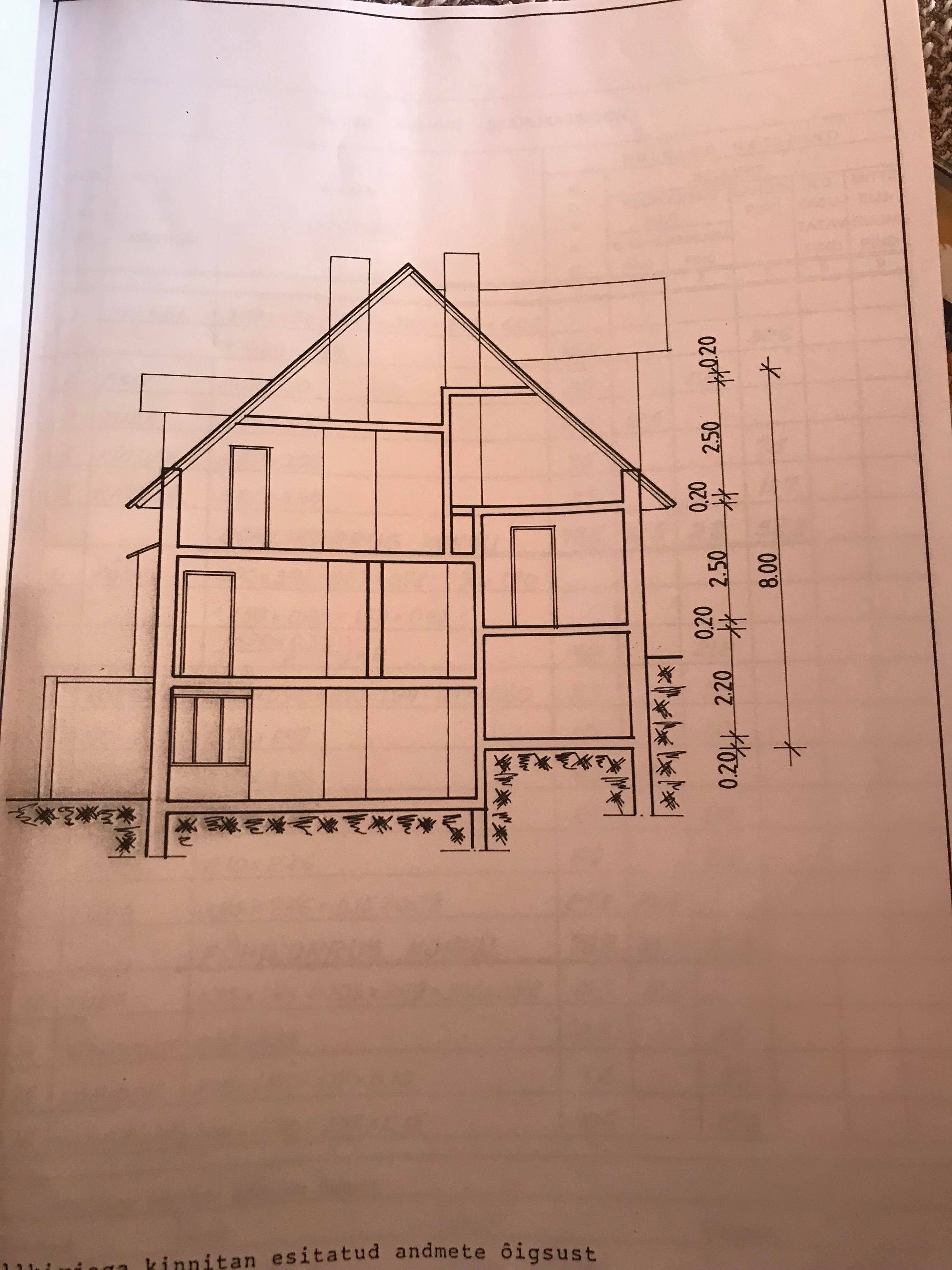

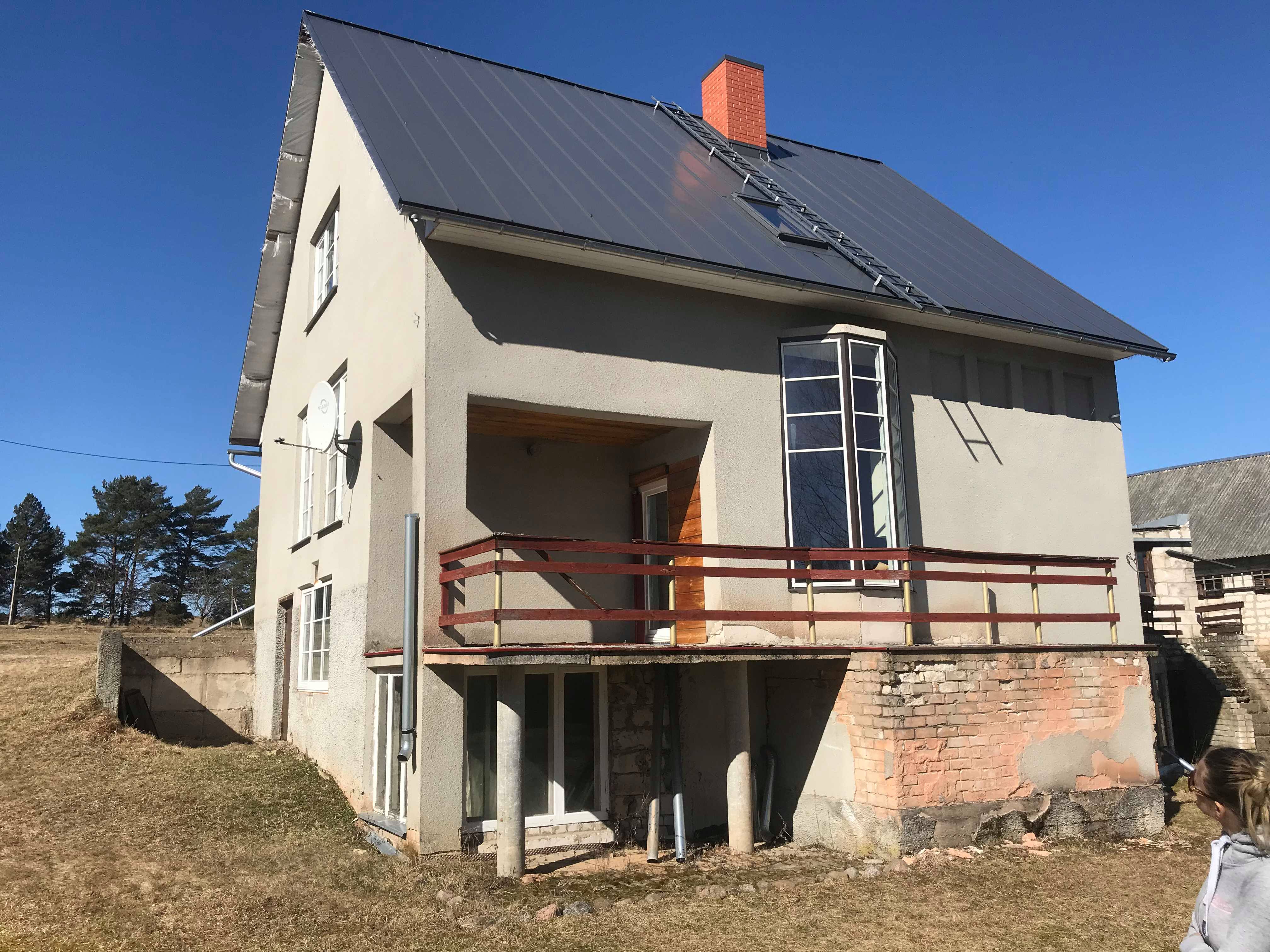

Kas ja kuidas oleks mõistlik soojustada pildil oleva maja vundament (kuna kõik korrused lahtised ja niiskus ka soklikorrusel kus asub saun ja teised ruumid). Niiskuse ja kevadise vee vastu aitaks ainult siis korralik drenaaz aga kui sügavalt peaksin paigaldama drenaazi ümber maja kui maja vundament eri korrustel niiöelda? (15cm madalamal madalamast põrandast?)
Ühe tegemisega oleks ka mõistlik ilmselt teha hüdro ja korralik soojustus?

Klassika on kleepida vahtplast sellisele seinale nii maapinnast välja ulatuvale osale kui pinnasesse jäävale. Krohvid ära ja värvid ära. Kui pinnas ei uputa ise veest siis pole mõtet isegi mitte hüdroisolatsiooni teha. Drenaaz kui saad, võid teha, peamine põhjus on ju hoida kelder veevabana! Kui aga probleemi pole siis niisama pole mõtet punkti kirjasaamiseks rajada. Drenaazi asemel pane rohkem rõhku sadevete majast eemale juhtimisele, lihtne asi ja palju efektiivsem.
Vahtplastiga pole mõtet sügavamale minna kui on keldri põrand, Pinnases tihti rohkem ei pandagi kui on vaid plaadi terviklikusele vajalik. Eriti kui keldrit ei köeta!
