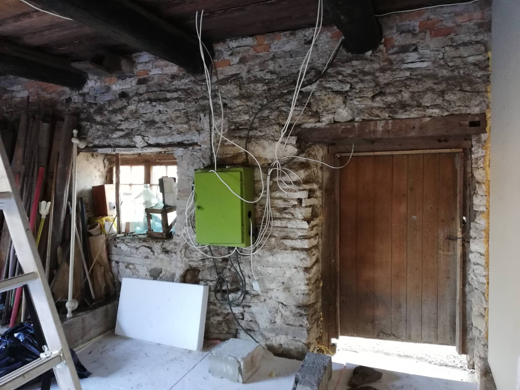

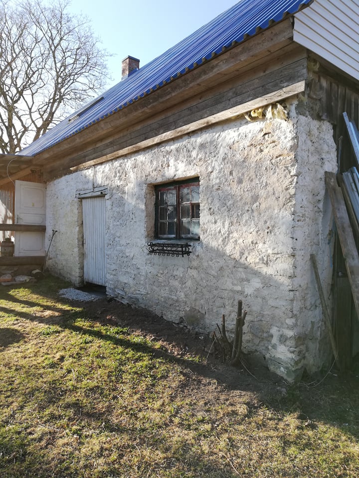

Lühidalt: Tegemist vana rehielamuga, kus ise olen sees elanud ca. 20 aastat. Nüüd plaanis välja ehitada niiöelda "lauda" pool, millel on paekivist seinad. (otsasein puidust)
Paekivi sein ca. 57-62cm paks, seisukord ei ole veel päris kriitiline. Mõlema poole seinad on vajunud väljapoole viltu(või on laotud viltu) ca. 10-15cm kui võrrelda alumist ja ülemist otsa. Sedasi viltu on ta olnud 20 aastat kindlasti, kui mitte rohkem.
Minu küsimus: Millega väljast soojustada ? Kas üldse on vaja väljast soojustada või piisab ainult tuuletõkkest + laudis. Kas üldse laudist seina panna või krohvida ? Kuna seinad viltu, siis ka seespool olukord keeruline. Ideaalis oleks vaja sirget seina, ise mõtlesin metallkarkass+kips või puit+kips. Kellegil mingeid ideid või on kokku puutunud sarnase olukorraga ? Olemasoleva ukse- ja aknaava laon kinni. Pakkuge palun varjante, et kuidas teha seest kui ka väljast, et saaks mõlemad pooled sirgeks :)

Ootan kritiseerivaid kommentaare, sest ise ei suuda hetkel midagi välja mõelda.

Mis iganes teed, tuleb sein kõigepealt stabiilseks saada. Kas vundament on nõuetekohane või on see väljavajumise põhjus?
Ebastabiilsuse korral vaat et tuleb sein maha lammutada ja kasvõi puitkarkass asemele.
Kui on stabiilne siis karkass villaga väljapoole, selle saad väljavajunud kohas ilusasti muhku tasandada ja loodetavasti jäigastab puitkarkass seda lödi paekiviseina. Kandevõimet on seinal endal ju küll aga see reetlik vundament.
Sissepoole paneks tavalise kipsplaadi või OSB, kumb rohkem meeldib. Karkassiga tõenäoliselt.
