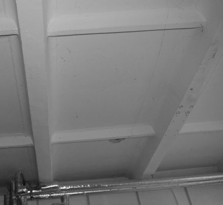

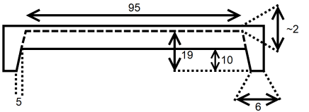

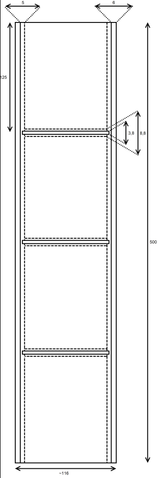

Tere! Elan sügaval ENSV ajal :yahoo: ehitatud kivimaja esimesel korrusel ja minu all keldris on soojasõlm. Seal on näha, et tsirka pooled minu põranda (ja soojasõlme lae) moodustavad paneelid on standardsed õõnesbetoonpaneelid (h≈20cm) ja teine pool eripärase kujuga betoonpaneelid: (kritseldasin läbilõike ja altvaate skeemid)
Huvitav, millest selline varieeruvus? Kumba paneelisorti tugevamaks lugeda võib?

Skeem oleks loetavam ilma diagonaalsete punktiirideta.

Jaanipäeval saab saab elatud juba 20 aastat sarnase, keldri poolt vaadatuna erinevate paneelidega(magamistubade osa vist ca 6m koorikpaneelid ja köögi osa õõnespaneelid ca 5m ) korteris. Ei ole sellisel paneelide paigaldamise süsteemil häda midagi. Siiani pole eluohtlikkust täheldanud, veel. Muidugi, kelder võiks kuiv olla, sest õõnespaneelidel on minu arvates õhem kiht betooni armatuuri ümber. Kusjuures ahjud asusid koorikpaneelide kohal, kuid suhteliselt lähedal erinevate paneelide vaheseinale. Maja ehitatud 1966(8 korterit). Maja juures asuva "garaažikoperatiivi" ehitusaasta kohta on esimene märge 1984 ja selle koorikpaneelidest katus tundub olevat hullemas olukorras(armatuuri roostetamine on betoonist tükke välja lükanud) ja katusel kasvab võsa. :)
