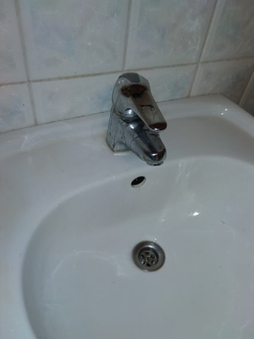

Tere. Kas keegi oskaks anda nõu kuidas vahetada valamusegistit? Mida ma peaks teadma? Mis tööriistu vaja?
Praegune valamusegisti lekib suht tugevalt.

Segisti vahetus ei ole raketiteadus ja iga inimene (naine, mees, neeger ja ka hiinlane) saab sellega ise hakkama. Toruühenduste avamisel vaheta alati ära ka tihendid. Poodi minnes võib alati vana segisti kaasa võtta ja selle järgi uue küsida.
Selle segisti saab vahetada kasutades kullinokki, tellitavat mutrivõtit või õige mõõduga mutrivõtit ja lapik kruvikeerajat . Annad kandade küljest mutrid lahti ja kraani alt kruvikeerajaga lahti ja tõstad ülevalt välja. Samamoodi käib uus tagasi. Kandade küljes on torul ilmslet vahel kummist või paroniidist tihend ja toruühendusi ei pingutata väga tugevalt kinni.
Segadust tekitab asjaolu, et kogu mõõdistus käib tollimõõtudes, seega võta vana maha ja võta poodi kaasa saad uued tihendid ja kraanid müüja käest selle järgi kasvõi proovimise teel kätte.

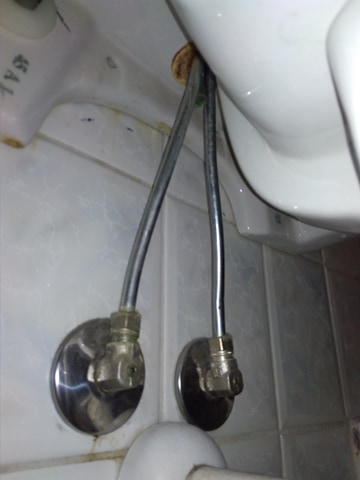

Protest kirjutas: 08 Juun 2019, 19:34midagi kahe silma vahele ei jääks
Seda ei maininud keegi, et enne tuleks vesi sulgeda. Nendel seinapõlvedel paistab olevat sees kraan, mida saab lapiku kruvikeerajaga keerata.

Küülaline kirjutas: 08 Juun 2019, 21:54
Selge, ei teadnud seda aga muidu kuulkraanid panen ma õhtuti esikust kinni, et vett ei tilguks. Ja maalriteibiga tõmbasin segisti allasurutud asendisse, muidu lekib palju vett.

Mina arvan, et enamus segisteid ei saa kätte ega paika "lapiku kruvika" abil, vaid selleks on pikka ja pikendusega 9mm padrunvõtit vaja.
Re: Valamusegisti vahetus
Postitatud: 09 Juun 2019, 12:12
Postitas Olaf
Et segistit kätte saada, on tema all oleva 9 mm mutri ärakeeramiseks olen mina kasutanud siiski
lehtvõtit, olen lahti nikerdanud. Lapiku kruvikeeraja abil saab tikkpolti ennast keerata, kui mutter on lahti. Juhul kui ta on kõvasti kinni või paakunud, siis on vaja pikka toruvõtit või pikendusega tavalist õhukeseseinalist nr. 9 padrunvõtit. Vaja läheb mingit kohtvalgustit või otsmikulampi, sest kohas kus mutter asub on kitsas ja pime.
Sellest võiks alustada, kui see õnnestub, siis edasi on juba lihtsam.
Kui seda mutrit lahti ei saa, siis on mõtekas oskajat tuttavat või naabrimeest paluda, kes
oma riistadega kohale tuleks ja ära teeks. Veel parem kui leiad santehniku.

Kas said segisti vahetatud või ikka veel vahetamata? Kirjutad et lekib, kas saan õieti aru et kui kraan on kinni siis vesi jookseb kraanikaussi edasi?
Kui nii, siis ei ole vaja segistit ennast vahetada vaid piisab uuest sisust.

Foorumi postitus täitis oma eesmärki, sain targemaks ja tean mida teha järgmine kord kui peaks selline intsident aset leidma. Olen kõigile tänulik kes võtsid osa siinsest arutelust.
Sisu vahetusest piisas, ei pidanud tervet segistit välja vahetama. :good:
