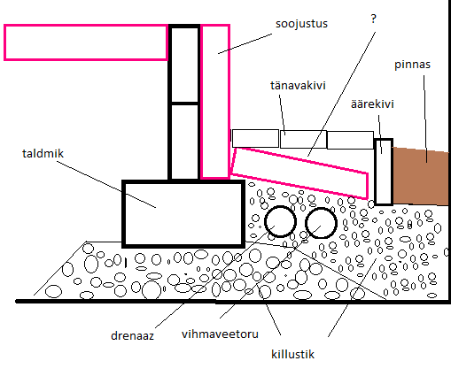

Küsiks targematelt nõu kuidas Teie selle lahendaksite.
Ümber maja tahaks paigaldada tänavakivi, mis põhimõtteliselt tuleb otse horisontaal soojustuse peale.
Ise mõtlesin, et võiks panna kas 2-3cm liiva või siis sõelmeid peno peale ja selle peale tänavakivi.
Liiva alla peaks äkki ka geotekstiili panema selleks, et liiv aastatega minema ei kaoks?
Lisan ka joonise manusega, mis äkki lihtsustab mu mõtet.

Ega liiv nagunii penoga ei segune ja seepärast pole geotekstiili peno peale panekul mõtet.
Sõelmed ei voola vihmaveega minema.

Kui sa vaatad joonist siis jääb 2-3cm vahe peno ja äärekivi vahele.
Kardan, et see liiv mis sinna panen kaob aja pikku killustiku sisse ära.

Kui vahtplast on killustiku peal siis liiv läbi vahtplasti ei liigu!

Teine küsimus, teisel majal tuleb sarnase lahenduse puhul peno peale kildu (fr 8/16) umbes 13cm, seda tihendajaga vist ei pea üle käima? Ja selle killu peale peaks siis panema pigem sõelmed kui liiva?

joonist vaadates on see 2-3cm vahe tühi. Kas plaadid püsivad nii paigal? Sõelmed täidaksid selle vahe ja ei kaoks sealt killu vahele. Liiva lisades - mingi fraktsioon sinna vahesse ja ma ilmselt kasutaksin geotekstiili, kui teiselpool äärekivi on pinnas killust geotekstiiliga eraldatud. Kui pole, siis geotekstiili ei paneks - palju sinna killu vahele sealt ikka liiva minna saab.
