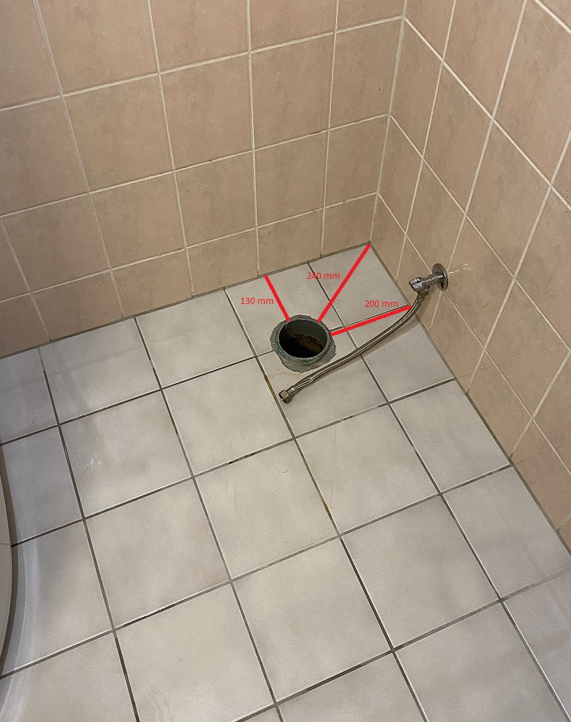

Kuna kogemus puudub, siis mõtlesin, et uurin siit. Nimelt vana pott sai otsa ja plaanis uus soetada. Küll aga tekkis dilemma. Nimelt vana oli tahavooluga. Samas äravool on otse põrandas. Ma nüüd ei tea, miks selline otsus kunagi kellegi poolt tehti, aga see pani mind mõtlema, kas uus pott ehk otse allavooluga võtta ? Samas ei ole ma kindel, kas pott ära mahub. Tegin pildi, kus on toodud äravoolu kaugus seintest.
https://www.upload.ee/image/10676664/IMG_2509.JPG

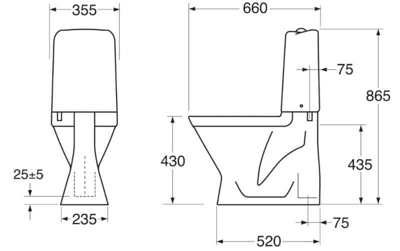

Otseselt pole veel potti välja valinud, aga silma on jäänud: Gustavsberg Nordic 3: https://www.gustavsberg.com/ee/tooted/w ... ll-lauaga/
Antud poti mõõdud:
Kas ja millele peaksin sellise soovi teostamiseks veel tähelepanu pöörama ?

jooniselt näha ju et mahub. Küll aga ma paneks selle diagonaalis, et ei peaks jalad koos istuma....

Hiid kirjutas: 03 Nov 2019, 15:37 jooniselt näha ju et mahub. Küll aga ma paneks selle diagonaalis, et ei peaks jalad koos istuma....
Hiid, äkki ongi nö nurka pissimise versioon ja polegi mõeldud suurematele konstruktsioonidele?
Uusarendustes kasutatakse palju tahavooluga lahendusi, sest paned vahejupi vahele ja saab ühendada suva sügavusega poti, allavooluga hakka pukki ehitama.

Pott diagonaali. Ka ifö sign on ok pott. Põrandale mansett ja pott otsa.
