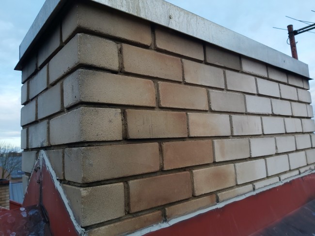

Korstnapits silikaadist (kogupikkus 16 meetrit, ehitatud 2001.a) tumeneb ühest otsast. Kokku on 8 lõõri kahes reas ehk 4 ja 4 lõõri.
Milles probleem? Aeg-ajalt kuivab ühtlaseks, heledaks.

Millise küttekeha suits seal lõõris liigub?

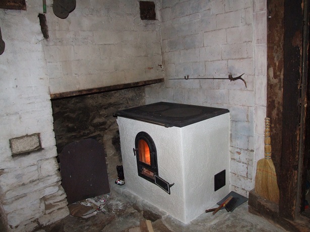

Rokikas,
pildistatud korstnapitsi lähim lõõr teenindab ühte küttekeha, 15 meetrit allpool olevat väikest Jotul malmpliiti ja soojamüüri. Viimasest lisan pildi ka, paremat pilti hetkel ei ole.

Tehase pliit ja soemüür. Selline komplekt tapabki kortna ära. Varsti on soemüür ka pigine.

Pottsepandus, mis seal tapvat on?
:confused:
Re: küsimus asjatundjatele
Pliidi väikesest koldest tulev suits jahtub peale pliidiraua ja soojamüüri läbimist niivõrd maha et tekib kondensaat korstna seintele. Sealt ka pigi mis läbi pitsi tulemas näha ja tõenäoline et protsess algab juba soojamüüris. Kui hoiad tiheda kütmisega soojamüüri pidevalt soojana siis ehk ei ole seal pigi, kui pidevalt ei küta siis tõenäoliselt on.

Tavalugeja kirjutas: 22 Jaan 2020, 22:53 Kui tuli all, tuleks katusele tõusta ja vaadata oma silmaga korstna sisemusse.
Tavalugeja, mis see tegevus annaks :scratch: :confused:
Kui see tumedus oleks pigi siis ta peaks olema vist püsiv, eks?
Aeg-ajalt kuivab korstnaots ära - ühesuguseks heledaks, seega on see kondensaat, niiskus?
Kas peaks laskma normaalse pliidi sinna ehitada?
Kas võib olla, et pliit ei saa piisavalt põlemisõhku?

Pliidiga on see häda, et pliidiraud võtab lõviosa kolde soojusest kohe ära. Soemüür ka oma osa ja korstnasse sisenevad juba päris jahtunud küttegaasid. Ntx suure koldega pliit + soemüür, milledel soojenevat massi on kokku 1200kg.
Pärast 5kg puidu põlemist hakkab alles soemüürist väljuva gaasi temperatuur 100 kraadile liginema. Minu korstnal on sealt veel edasi minna 8 meetrit, siis korstna otsa jõudval gaasil pole enam temperatuuri ollagi. Korstnapitsi silikaat vettib läbi ja läheb algul halliks, hiljem lisandub tumedamaid värve juurde, kui ennem külm ära ei lõhu.

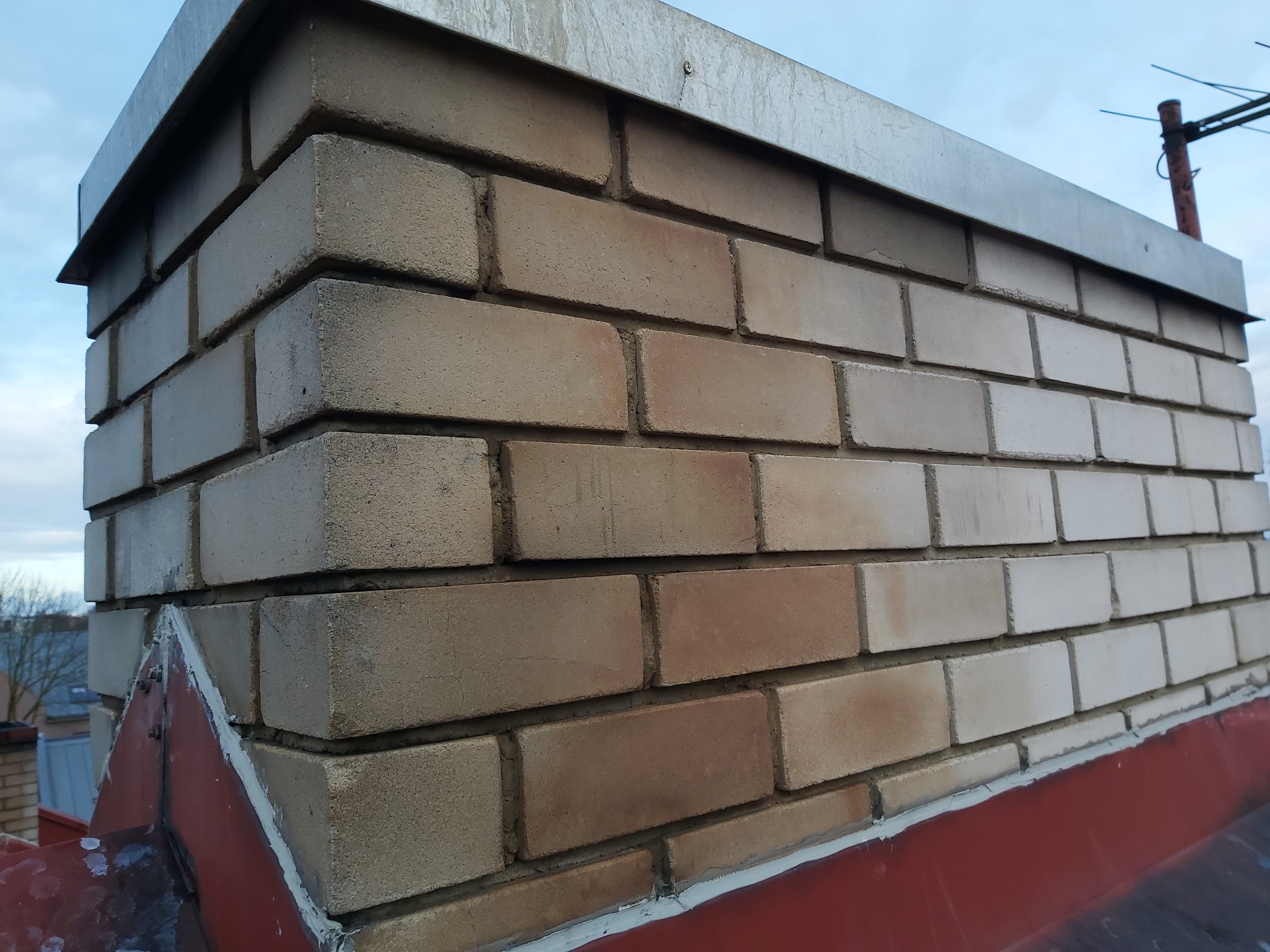

Korstnapühkija sõnul seal pigi ei ole ja mingit tähelepanekut-märkust ta ka ei teinud...
Lisan parema pildi ka, et mille kütmine seda korstna tumenemist põhjustab.
Pigi (mittetäielikust põlemisest tekkinud kiht siselõõrile) ja kondentsvesi pole täitsa üks ja seesama. Kivi välimus viitab just kondentsveele.
Mis siin ikka arutleda - kui pliidi all on tuli, mine mõõda temperatuur korstna otsas ära. Arvan, et alguses piisab käest - kui tunned leiget suitsu siis on kondentsi jaoks piisav. Kondents tekib kui suitsugaasid on alla 40 C. Ja kõigepealt just sinna korstnaotsa.

Võin eksida, aga mulle on kusagilt meelde jäänud, et hapete aurud võivad korstna külmale sisepinnale kondenseeruma hakata juba suitsugaaside 80 kraadi C juures. Seega korstna otsast väljuva suitsugaasi temperatuur peaks olema ideaalis sellest kõrgem. Mida pikem on suitsugaasi teekond, seda kõrgem peab olema korstnasse siseneva suitsugaasi temperatuur. Happeid leidub suitsugaasis alati ja nende kogus oleneb, millega köetakse. Eeltoodut arvestades ongi silikaattelliste tootja oma kodulehele pannud info, et silikaattellistest pits peab seest olema vooderdatud happekindlama materjaliga. Mitte, et silikaattelliste koostis oleks ajas oluliselt muutunud. Silikaattellise koostises on lubi ja see reageerib kergesti hapetega.
Sellisest pisikesest metallpliidist väljuv suitsugaas läbides veel ka soemüüri, korstna otsani jõudes on kindlalt sedavõrd maha jahtunud, et tellistkorstnas on probleemid täiesti loogilised ja paratamatus.

Saan aru, et korsten on pikk - 15 meetrit - temperatuur on madal, sellest kondentsvesi ja seetõttu korstna tumenemised.
Mida peaks selle kompoti (Jotul malmahi ja soojamüür) asemel sinna kööki ehitama, et temperatuur oleks norm ja kondentsvett ei tekiks?
Tavaline puupliit + soojamüür ilmselt ka ei aitaks..

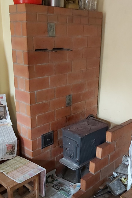

Tavalist pliiti saab vähemalt korralikult kütta, vastupidiselt selle jotuliga. Valed kütmisvõtted ei päästa ka korraliku pliita puhul.
Kui sooja seina taga pole soendatavat tuba, siis võid kasutada küttepliitat.

Küttepliita kõlab tõesti hästi, aitäh Motamees idee eest :good: . Panen kuulutuse tööpakkumiste rubriiki ehk leian Tartus tegija kah.

See pisike bursuikat meenutav jotul ja soemüür ei sobi kokku.Jotul loodudki pikaaegseks põlemiseks ja sealt võljub liialt jahtunud suits ja tulemus ongi piltidel näha....
Tänapäeval kahjuks ei ole enam nii,et igale poes müüdavale küttekehale pistan soemüüri taha.Aasta tagasi üks kunde soovis saltsburg sarnasele moodulahjule soemüüri taha ühendada,,,õnneks küsis nõu enne seda.
