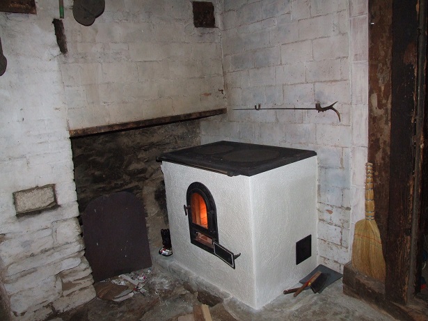

Rokikas,
pildistatud korstnapitsi lähim lõõr teenindab ühte küttekeha, 15 meetrit allpool olevat väikest Jotul malmpliiti ja soojamüüri. Viimasest lisan pildi ka, paremat pilti hetkel ei ole.

Korstnapühkija sõnul seal pigi ei ole ja mingit tähelepanekut-märkust ta ka ei teinud...
Lisan parema pildi ka, et mille kütmine seda korstna tumenemist põhjustab.

Saan aru, et korsten on pikk - 15 meetrit - temperatuur on madal, sellest kondentsvesi ja seetõttu korstna tumenemised.
Mida peaks selle kompoti (Jotul malmahi ja soojamüür) asemel sinna kööki ehitama, et temperatuur oleks norm ja kondentsvett ei tekiks?
Tavaline puupliit + soojamüür ilmselt ka ei aitaks..
:hello: :scratch:
