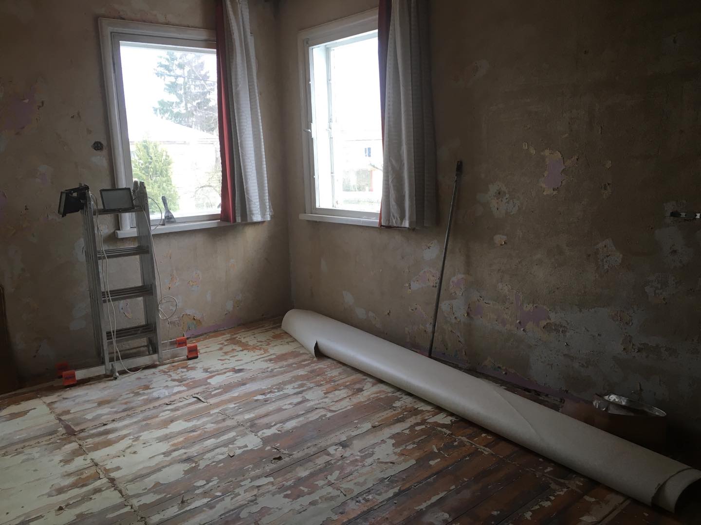

Remondin äsja soetatud korterit ning kakkusin põrandalt soomepapi üles. Seal all on korralik, sile laudpõrand, mis lihvides ja hooldades saaks uue elu.
Paar murekohta on.
Nimelt ei tea, mida teha naltega, mis soomepapi kinnilöömisel kasutati. Kui need välja tõmmata, siis on põrand auke täis. Kui sisse taguda, siis moodustavad naelad ruudud põrandal. Papp oli pandud põrandale 80x100 ruutudena, seega naelad samas mõõdus moodustavad põrandal ruudud.
Ning pisem probleem, ukse ees on veidi rohkem paar lauda ära kulunud/Vajunud seoses ilmselt tiheda astumisega sinna. Mida sellega ette võtta?
Pilt põrandast. Nagu näha on seal naela "ruudud" põrandal.

Need papinaelad pead ju ikka välja nokkima. Torniga sissepoole on lõõdud lihvimise jaoks naelu, millega laudis on laagide külge taotud kunagi. Et on kunagi musta põrandana maha pandud ja pole punnist naelutatud või mõnel muul põhjusel. Lihvid ju selle põranda ära nagunii ja viimistled. Naelaauke saad täita näiteks puidu lihvimistolmu ja pva seguga. Kindlasti on ka muid võimalusi, suured need augud naela kohta ikka seal on.

Kuidas seda tolmu ja PVA segu teha, on mingi konkreetne retsept, mis suhtega ma neid omavahel segan?

Millega lõppviimistlus tuleb? Kui õlitada tahad, siis on ehk puidupahtel õigem ja lihtsam variant.

Veiko82 kirjutas: 03 Mär 2020, 15:26 Kuidas seda tolmu ja PVA segu teha, on mingi konkreetne retsept, mis suhtega ma neid omavahel segan?
Paks pasta, konsistents on tunde värk. Kui liimi palju, siis kuivab auku, kui tolmu palju, siis ei nakku. ;)
clondike kirjutas: 03 Mär 2020, 17:11 Millega lõppviimistlus tuleb? Kui õlitada tahad, siis on ehk puidupahtel õigem ja lihtsam variant.
Jääks tuubides müüdava valmis puidupahtli kasutamises sinuga veidi erinevale seisukohale. Sai kunagi ühele talumajale tehtud puitkilbist aknapaled ja kinnitamiseks kasutatud kruvisid. Kruviaukude paranduseks kasutasin valmispahtlit ja kõik see, mis läks natuke palju ümber kruviaugu, ei tulnud isegi lihvimisega välja. Pärast, kui olin õlitanud või lakkinud(ei mäleta enam) jäid need ümber augu sattunud valmispahtli plekid näha. Ei tundud uhkust nende palede viimistluse üle. :blush:

Mõtlesin pigem seda, et kas õli ja pva sobivad kokku? Imendub selle koha pealt? Laki alla oleks pva ja tolm ilmselt lollikindlam.

clondike kirjutas: 03 Mär 2020, 19:22 Laki alla oleks pva ja tolm ilmselt lollikindlam.
See on isegi väga lollikindel variant! Eelmise riigikorra ajal, peale keskkooli lõpetamist sai 2-3 kuud tööd tehtud Viisnurga suusatsehhis, kus peale erinevate vineerikihtide kokkuliimimist jäid suuskade ninadesse ja tagaotsadesse mõnikord tühimikud, sest nendes kohtades olid lisakihid. Eks sai neid tühimikke täidetud PVA ja puidutolmust tehtud pahtliga. Tulemus jäi visuaalselt vägagi korrektne.
Teemaalgatajale- sümmeetriliste aukude parandus jääb tahes tahtmata mingil määral nähtavaks, iseasi kelle jaoks. Kui sind ei häiri, siis ülejäänud kriitikud saada pikalt. ;)
