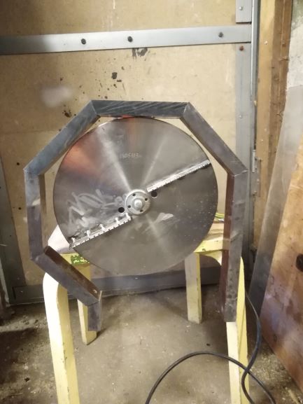

Kas keegi on kasutanud ja oskab ehk soovitada mõnda head liimi tekstoliidi omavaheliseks liimimiseks? Kuna mind ikkagi ei rahuldanud müüdavate õunapurustajate hind, siis asi hakkab vaikselt isetegemise poole realiseeruma. Otsustasin purustaja kolu teha tekstoliidist. Raam tuleb 20mm paksusest ja 40mm laiustest tekstoliidi ribadest. Ribad saen 22,5* nurga alla, et moodustada kaheksanurkne kolu. Kindlasti fikseerin raami ühe kruviga, kuid vahele sooviks igaks juhuks mingit liimi panna. Kohtkindlalt soovin raami fikseerida ka mootori poolse kaane nii kruvidega, kuid ega vist liimgi paha tee. Esikülje jätaks lahtivõetavaks puhastamise mõttes. Liim võiks idee järgi taluda vibratsiooni ehk olla veidi elastsem.
Veel olen dilemma ees, et kuhu teha kolu alumine ava, kus kohast peenestatud õuna- ja kartuliplöga välja tuleb. Kas jätta kolul keskelt üks osa avatuks või teha veidi suurem ja viia rohkem külje peale?
Ja veel. Ketta külge kinnitatava riivi kavatsen teha 2mm 10x20mm nurga alla valtsitud roostevabast terasest ribadest(2tk) ja riivi osale kavatsen 2mm laiuse lõikekettaga teha hambad. Millises vahemikus võiks olla terade nurk? 30, 45, 60 või 90 kraadi? On kellegil omatehtuga kogemusi?
Kõik soovitused on teretulnud, olenemata sellest, kas läheb käiku või mitte. Tänud ette!

Nonii, õunapurustaja idee hakkab ilmet võtma. Tekstoliidist raami liimisin EPO-ga ja fikseerisin väikeste kruvidega. Tugev sai. Sai ükspäev ka riivid ketta külge keevitatud viie punktiga ja igatahes kullinokkadega maha ei suutnud küljest ära väänata, aga võib-olla on mul vähe jõudu. ;) Riivid tegin Bauhofis müügil näinud roostevabast 1000x20x2mm latist, millele lasin relaka 2,2mm kettaga umbes 4-5mm laiused ja 3-4mm sügavused hambad. Esialgu jätsin need nelinurkseteks. Kui asi valmis, siis kõigepealt katsetan ära ja võibolla teen hambad kolmnurkseks.
Ja nüüd, ärge järgnevalt kirjutatut kodus järgi tehke!!! Kui ketas valmis, oli nii kange tahtmine katsetada. ühendasin siis ketta mootoriga ja panin tööle. Vau! Sihuke vuhin hakkas ja isegi vibratsioon, mootor lahtiselt tabureti peal, oli minimaalne. Tahtsin veel kangesti teada, et kuidas ka riivib. Läksin pere kartulikoti kallale ja otsisin seal kõige piklikuma kartuli, et vastu riivi pannes sõrmekestest mitte ilma jääda. Ei jäänud ja saan praegu kommentaari kirjutada. ;) Poole kartuli peenestamine käis igatahes väga kähku.
Kui saan purustaja päris valmis ja läbib sügisel esimesed tootmiskatsetused, siis võin anda tagasiside toimivuse kohta.

kunn24 kirjutas: 14 Mär 2020, 18:38 Pildi järgi rohkem pahtlisegamise masin. Kogu lugupidamise juures, ära solvu: selle nikerdamise asemel löö KB lahti ja osta töötav seade.
Kunn24, sul jäi mu postitus mõttega lugemata. Ma kirjutasin, et KUI ASI VALMIS ja pildil olev on poolik, sest puuduvad nii esi- kui tagasein ja õunte/kartulite etteandmise kolu. ;)
Olen vaadanud ka KB ja muid kuulutusi, kuid nagu olen ennegi kirjutanud, ei rahulda nende eest küsitav hind. No kurat, miks ma pean maksma 400€ tänapäevase ja 600€ 50 aasta vanuse Pärnu Masinatehase tehtu eest. Tänan, kuid see hind ei ahvatle ostma. Mul on seni läinud ca 30€ ja loodan 50€ piiresse jääda. Miks mitte ise teha? Ma ei ole esimene ega viimane, kes on sarnase asja ise valmis teinud misiganes põhjusel.
kunn24 kirjutas: 14 Mär 2020, 18:38 Labad peaksid ikka riivina töötama, mitte õunu teisest otsast välja loopima. St nad tuleb teha madalad, kaldu jne. Panin sulle riivi pildi teise teemasse. Vaata, et sa nende labadega piki molu ei saa, kui küljest ära murduvad.
Miks sinu arvates labad hetkel ei tööta riivina? Kartulit riivis küll, keldris pritsmeid lendas ja need mis tabureti alla kogunesid, olid küll parajad pressi alla panemiseks, et viimnegi piisk mahla kätte saada. ;)
Miks peavad olema labad madalad? Olen piisavalt juutuubist vahtinud erinevaid videosid nii tehase toodangutest ja isetehtutest. On isegi kõrgemate labadega kui minu omad(20mm). Tehasetoodangute omadel on variante nii risti kui ka kaldu nurga all. Võta nüüd kinni, milline on õige, sest kõik nad kiidavad kui viimase peal purustamise kvaliteeti. Täpselt samuti on lood nende hammastega. On lausa nugadena töötavaid, on minimaalsete hammastega ja on kolmnurksete hammastega.
Ma tean seda pildil olevat masinat, olen sellega toimetanud(laenutanud) viimased 5-6 aastat. Need hakkavad oma aega ära elama. Pärnu purustajad ei seedi(purusta) eriti õunasabasid ja kipuvad mootori kinni jooksutama. Olen enam-vähem kindel, et enamus müüdavatest pole vahetanud võlli esimest laagrit. Mul kõige kibedamal ajal jooksis mootor kinni ja lahtivõtmisel sai selgeks, et õunamahl oli laagriga oma töö teinud ja oli üks suur roostehunnik oli laagri asemel. Ime, et üldse veel töötas.
Sinu pessimile kinnituse või vastupidise arvamuse saamiseks olen nõus sinu jaoks tegema toimivast/mittetoimivast asjast video.

Minul oli sama põhimõttega tehtud nagu Urmasel ja ämbritäie õunu purustas ~ 5-10 sekundiga.

See kui pudiks sa õunu tahad tuleb reguleerida esimese seina kaugusega teradest. Minu oma tegi pm putru ja mingit materjali seal raisku ei läinud.

Kui sa keerad mutri kinni, siis eeldad, et on kinni. Kui keevitasin labad ketta külge ja ei suuda jõuõlga kasutades labasid ära murda, siis mis valemiga need peaksid õunasid hakseldades iseenesest ära kukkuma? Päikesesüsteemi planeedi Maa külgetõmbejõuga?

kunn24 kirjutas: 15 Mär 2020, 11:52 Su paar küsitava kvaliteediga keevituspunkti võivad olla rabedad, laba võib minna resonantsi ja väsitada neid kiirelt.
Tänan kriitika eest! Kui ma laseks nüüd ka mõlema laba vastaspoole samade kohtade peale punktid, kas see aitaks?

Punktid... seda sa juba oskad vist. Mōtle nüüd veidi suuremalt ja püüa mōne ōmblusega maha saada. Tegutse sümmeetriliselt ja kontrolli tasakaalu ka. Siis on laagritega vähem muret.

aero kirjutas: 16 Mär 2020, 19:28 Punktid... seda sa juba oskad vist. Mōtle nüüd veidi suuremalt ja püüa mōne ōmblusega maha saada. Tegutse sümmeetriliselt ja kontrolli tasakaalu ka.
Hea öelda kui oskad korralikku keevisõmblust teha. ;) Nagu olen eelnevalt maininud, ei ole keevituse ala spetsialist ja seni sutsinud enda jaoks. Muidugi tahaks teha korralikult. Mõtlen juba juba teenustöö peale ja tean alevis kedagi, kes tegeleb peene TIG keevitusega. Äkki lasen temal teha ja ehk tuleb tulevikku silmas pidades odavam. :scratch: ;)

aero kirjutas: 16 Mär 2020, 19:28 Tegutse sümmeetriliselt ja kontrolli tasakaalu ka. Siis on laagritega vähem muret.
Läksin selle jutu peale keldrisse senitehtu tasakaalu kontrollima ja sul oli õigus. Sättisin labad nii horisontaalset kui silm võimaldas ja vajus ära vähem kui 1/8 ringist(paremale). Keerasin teistpidi ja vajus samale poole sama palju. Ma nüüd ei teagi, kas äkki sellepärast, et labad ei ole mul tsentriga paralleelselt, vaid nihkega väljaviskamise suunas?

Tsenter on punkt, punktiga ei saa paralleeli tōmmata 8). Tasakaalu katseta nt mōne väikese mutriga ja plastiliiniga, ketas pane mōne väiksema laagri otsa.

aero kirjutas: 16 Mär 2020, 19:28 Mōtle nüüd veidi suuremalt ja püüa mōne ōmblusega maha saada.
Käisin täna targema juures ja ta laitis maha täisõmbluse tegemise nii väiksele asjale. Põhjenduseks oli, et roostevaba õmblus võib tõmmata õhukesed materjalid kaardu/pinge alla.
