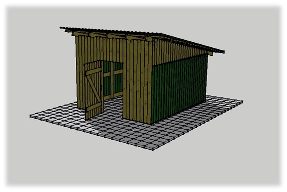

Plaanin valada kuurile betoonpõranda. Pindala on 16 ruutu. Betooni paksuseks plaanisin 50mm.
1. Aluspõhi on liiva-kruusa segu. Kui see kinni tampida siis peaks sobima?
2. Kas betooni alla on vaja panna ehituskile? Millistel tingimustel see vajalik on?
3. Kas betooniks sobib Weber S-100 või on mõistlikumaid alternatiive sellise töö jaoks?
4. Kuna korraga ei jaksa seda kogust valada, siis plaanisin teha sektorite kaupa. Sektorite puhul pole vist armatuurvõrgul mõtet, kuna sektorite liitekohad jääksid armeerimata. Mõtlesin panna 5mm armatuurlatid.
https://www.upload.ee/image/11386408/kuur1.jpg
Pilt on illustratiivne ja edastab ideed. Puurin saalungitesse augud ja sealt armatuurlatid läbi. Armatuuri kõrgus maapinnast 15-20mm. Kui 1 sektor on kuivanud, eemaldaks saalungi, jätkaks armatuuriga järgmises sektoris. Sedasi peaks sektorie liitekohad tugevad jääma?
Tänud ette.

1. Kui korralikult tahad teha ja on vähegi niiskem koht, siis on killustik hea asi kuuri põranda alla ja kuuri ümber. 8-16 mm fraktsioon näiteks. Vee kapillaartõus on killustikus oluliselt väiksem kui liivas. Killustiku alla geotekstiil (näiteks Dupont Typar SF 37 või tugevam), siis ei segune aluspinnasega. Ei maksa suurt midagi. Kui asukoht pole ülikuiv ja on külmakerke oht, siis ma paneks põranda alla 50 mm paksuse EPS 80. Muidu lükkab külmakerge betoonpõranda ebaühtlaselt üles või katki.
2. Kui valad otse liivale, siis kindlasti paksemat sorti (tugev kile ei lähe armatuuri paigaldades ja peal kõndides katki) ehituskile betooni alla, muidu imab liiv betoonist niiskuse välja ja betoon ei kivistu korralikult. Hiljem jälle tuleb maapinnast niiskust ja saad niiske põranda. Kui ikkagi EPS-i otsustad panna ja EPS-i praod vahtu täis lased, siis saab ilma kileta hakkama.
3. Ma paneks 6 mm armatuurvõrgu ja teeks kogu põranda ühes tükis. Kui ei jõua ühe päevaga ära valada, siis jätkad järgmisel päeval. Õige paksusega betoonisegu ei vaju kuhugi ära. Üldiselt võiks selle 2 t betooni ka üksinda päevaga ära valada, segumasinaga ja kahekesi töötades kindlasti.
4. Kui segumasin ja tooraine olemas, siis pole just eriline kunst ise betoonisegu valmis teha.
50 mm betoon on õhuke nagu küpsis, sinna on armatuurigi keeruline korralikult sisse saada, võiks olla pisut tugevam kui C25. Sõltub ka, kui raskeid asju kuuris hoidma hakkad.

Suured tänud asjaliku informatsiooni eest. Võib olla siis tõesti ei hakka sektoritega jamama, kuigi lattimine läheb siis keerulisemaks. Aga oleks armatuuriga oleks tunduvalt lihtsam. Tuleb siis otsida ühesõnaga vähe tugevam betoon. Kuuris hoian muidu pelletit, murutraktor jms.

Põrand tee miinimum 10 cm paks. See 5 cm paks põrand on enesepettus. Sellest midagi korralikku välja ei tule. Kasvõi sellepärast, et sa ei suuda armatuure perfektselt paika saada. Armatuurile peab jääma ka minimaalselt ca 3-4 cm paksune betoonist kaitsekiht, et armatuur roostetama ei hakkaks. 4cm+4cm + mitte päris perfektselt sirge armatuur, saadki 10cm kokku.
