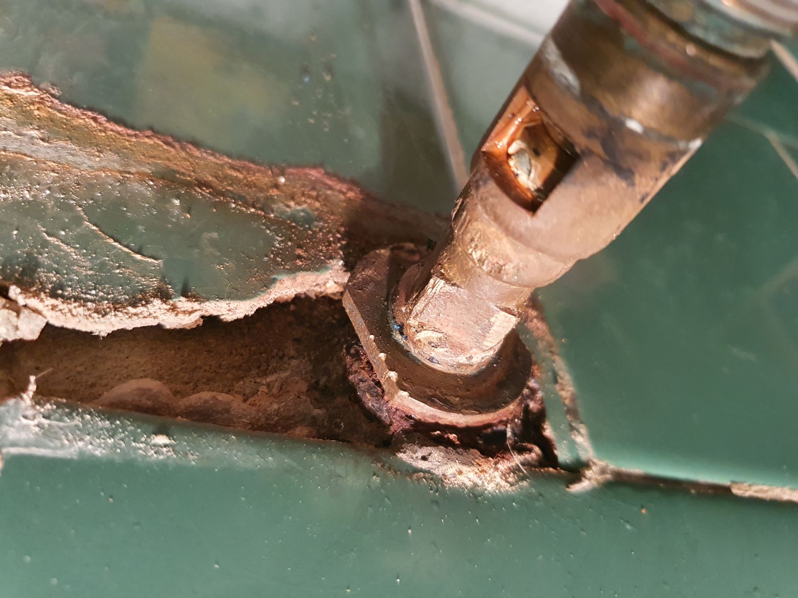

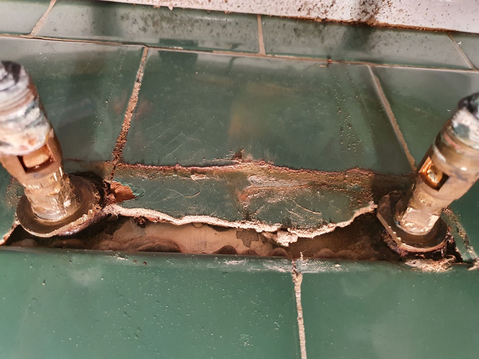

Ootan kogenumatelt õpetussõnasid, kuidas vanad messingist kraanid välja saada.
Seina sees 1/2 tollised raudtorud ja otsas siis messingist kraanid, millede avamisel segisti portselankestas toimub siis sooja ja külma vee segunemine. Aga need kraanid nii tugevalt sisse keeratud et ei mutrivõtme ega torutangidega ei mingit liikumist. Proovisin ka wd-40 õliga ja motip roostemuunduriga, et äkki poevad keerme vahele ja saan lahti, aga ei. Oskab keegi soovitada, mida ja kuidas veel proovida; kas anda kuuma või külma või ...
Pilt ka kraanidest, mis vaja kätte saada
vana kraani ei saa kätte

Jõudu tuleb soovida siin
Messingi soojuspaisumine on suurem, kui raual, seega kuumutamine sind otseselt ei aita (võib küll midagi lahti põletada. Pigem proovi vastupidist protsessi kas siis niisama või eelkuumutatud detailil -- ntx https://www.stokker.ee/immutusoli-kulma ... -765890807
WD-40 on päris hea ronija, see oli hea mõte ja tasub veel ujutada sellega. See teine roostemuundur unusta ära, tekitab sul lakikihi lisaks.

Suuremaid torutange vaja
Aga arvesta ka selle ohuga, et võid väga vabalt need roostes torud katki teha, mis seina sees asuvad ning siis jama natukene rohkem.

Sellepärast ma toore jõuga ei julgegi proovida, et äkki tuleb valest kohast lahti.pikk88 kirjutas: 19 Mai 2020, 09:46 Suuremaid torutange vajaAga arvesta ka selle ohuga, et võid väga vabalt need roostes torud katki teha, mis seina sees asuvad ning siis jama natukene rohkem.
Kuna mingeid vahekraane ka vahel pole, siis kogu maja kuival, kui valesti läheb

Rohkem nagu variante vist ei ole ehk igaks juhuks valmistu mingiks ajaks maja ilma veeta jätma. Ja kui ongi vaja seina taha ronida torude jätkamiseks, siis ega sa seda piltidel olevat viimistlust nagunii alles ei jäta, seega valmistu hullemaks.kkalev kirjutas: 19 Mai 2020, 18:55 Sellepärast ma toore jõuga ei julgegi proovida, et äkki tuleb valest kohast lahti.

Kas kuuma ei saa anda (leeklamp, gaasikeevitus) ja siis keerata. Kunagi sai selle nipiga küll mõne roostes toru lahti.
