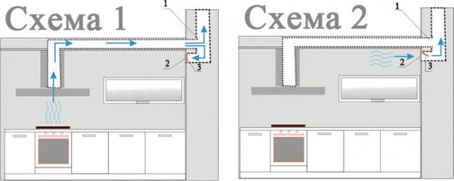

Kuna soov ventilatsioonitorustik lae peale ehitada, et tulemus jääks ilusam ja ei peaks mingit kipsist ümbrist ehitama hakkama, siis küsiksin, et kas lameda (220x50mm või 110x50mm) plastikust ventilatsioonitoru kasutamine oleks mõeldav või on see täiesti no no no? :roll:
Selline lahendus võiks töötada?

mõtle tuleohutusele, sellises kohas ei tohi kasutada põlevmaterjalist lahendusi ja ka toru ise peab olema kivivillaga isoleeritud . Alati võid plekksepalt tellida sobiva toru mis sulle lae alla mahub või alternatiivina ka laeni ulatuvad kapid ja toru jääb kapi varju.

Kust tuleb nõue kivivillaga isoleerimisele, ega see suitsukäik ei ole!?
