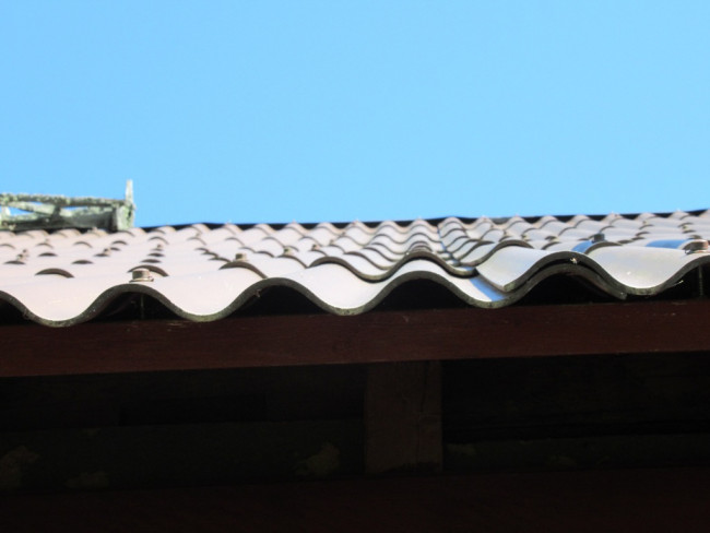

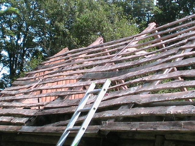

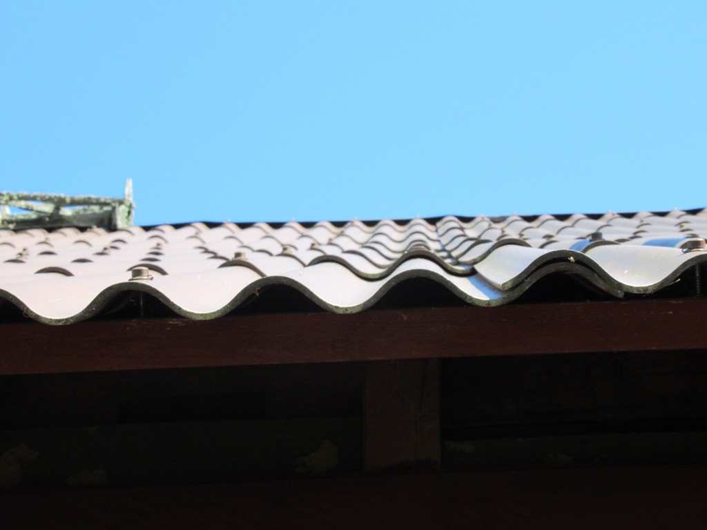

Panen teema illustreerimiseks siia pildi, mille jäädvustasin pärast ühe analoogse katuse kattematerjali eemaldamist.
kena, täitsa sarnane (v.a. roovitus)
Ja mis materjalist katus lõpuks tuli ja mis selleks tehti..?

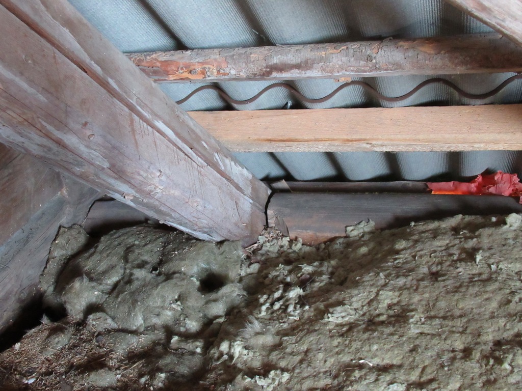

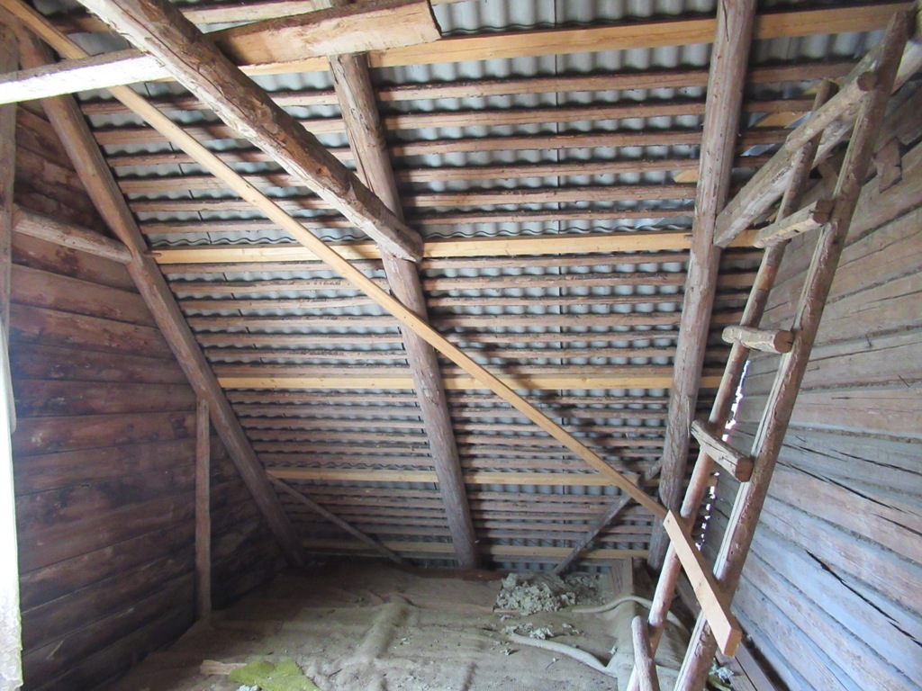

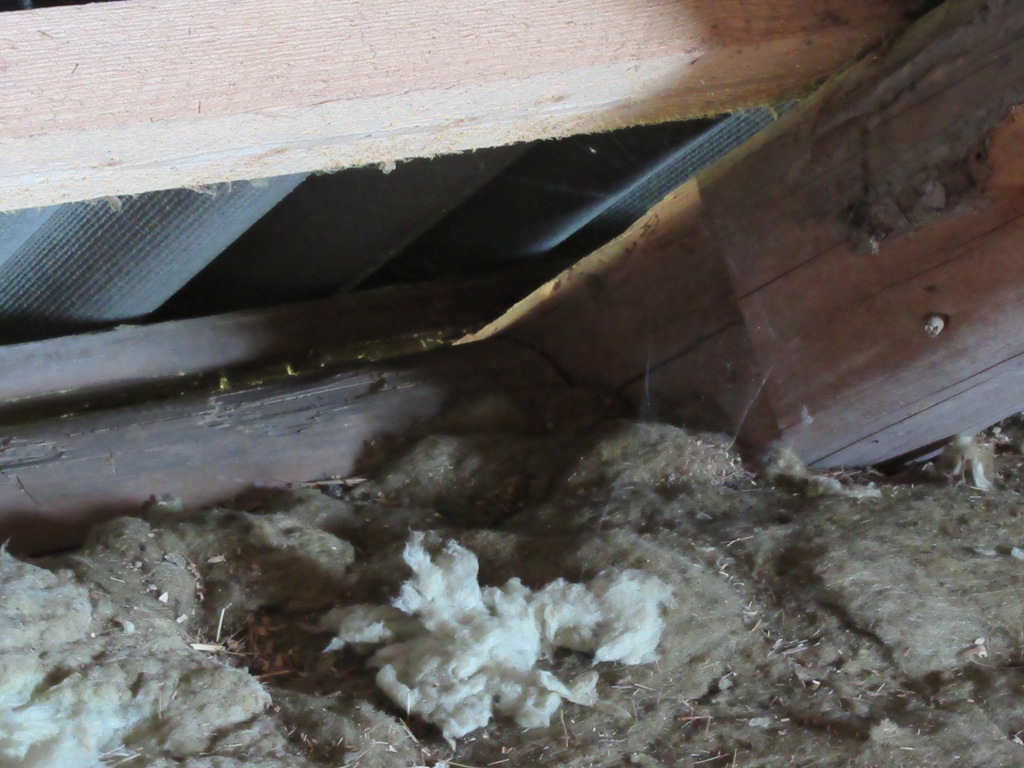

Panen mõned pildid oma maamaja katusest, et oleks näha, kuidas sarikad on müürilati sisse uputatud ja et lisasarika paigaldus ei olegi nii lihtne, et saed aga pisikese hamba ja kruvid metallnurgikuga müürilati külge. Samuti on näha ka , kui palju sarikad on keskelt looka vajunud ja kui uued sarikad oleks vahele lisanud, siis oleks pidanud vanu sarikaid uutega samale tasapinnale rihtima hakkama.

sul paistab see vana roovitus suht ühtlase paksusega olevat..
ma olen mõelnud, et ehk saab sarikad tungrauaga sirgemaks ajada ja toetada täiendavate tugedega mis omakorda toetuvad aampalkidele.
Aampalgid aga 2x harvema sammuga kui sarikad...

Vana roovitis oli natukese õhem, kui 5x10 pruss ja eterniit vanale roovitisele üldse ei toetugi. Kui oleks sama jäme olnud ja tahes tahtmata on see natuke ebaühtlane, siis ma oleks vana roovitise täielikult eemaldanud. Kuna plaatide paigaldamise ajal oli sinna peale hea toetuda, siis jätsin ta suures osas paika, eemaldasin vaid sealt, kuhu uus roov tuli. Vana väike vene eterniit oli löödud otse vanale roovitisele ja vastu pidas vist kuskil ca 40 aasta kanti. Naabrimehe 40 aastane katus näeb igatahes väga vilets välja juba.
Aampalkidele toetada saaksid siis, kui aampalkidele endale ka toe alla paneksid, aga siis oleks küün segavaid tugesid täis. Ilma tugedeta aampalk on juba omaenda raskuse all lookas ja sellele katust toetada ei kannata.
See kuidas eterniit kannatab sarikate kõverust, on näha paarikümne aasta pärast, aga kindlasti oleks eterniidile parem, kui kõik oleks sirge ja igatepidi vinklis. Kuna sul sarika pikkus nagu ma aru saan väga suur ei ole, siis ilmselt sul sarikad eriti keskelt looka vajunud ei ole ja seda probleemi ei tohiks üldse ollagi.
