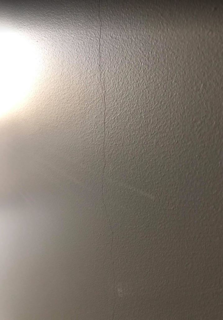

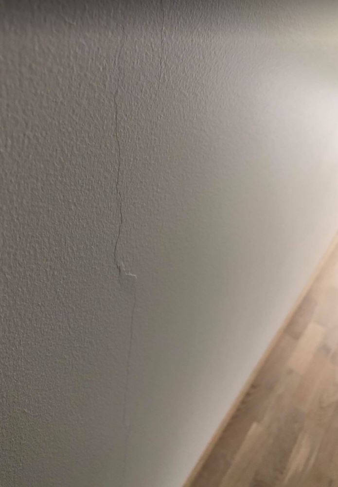

Küsimus ehitusvõõralt inimeselt, kes ostmas korterit äsja valminud uusarendusse. Kõikidel korteritevahelistel seintel on ca meetri tagant maast laeni peenikesed praod. Seinad ise Columbia õõnesplokkidest ja betooniga täidetud. Millest selline asi tingitud võib olla ja kas on õigus nõuda ehitajalt korralikumat lahendust kui pragude pahteldamine? Ehitaja hinnangul ei ole tegemist probleemiga, samas tundub ca 4 kuud tagasi valminud maja puhul imelik + "muster", et samasugune pragu iga meetri tagant.
Olen kahe eksperdiga suhelnud, arvamused seinast seina.
Lisan siia ka mõned pildid.

Küsi ehitajalt, kas on pilte enne viimistlust. Ehk sealt midagi leiab?

Kas need seinad kannavad õõnespaneele?

Mingi projekteerimis- või ehitusapsakas või lihtsalt maja vajumine(kah vist projekti viga). Pragude pahteldamine ei likvideeri pragude tekkepõhjust ja praod võivad uuesti tagasi tulla. Probleemi peitmiseks võib aidata uue, sõltumatu kergseina ehitus.
Kus kandis see uusehitis asub? Näiteks Paldiski mnt ääres olen käinud ise pragude parandusi tegemas ja pärast mind veel üks tuttav. Prague teke seintesse olid vist sisse projekteeritud. :scratch: Seal objektil pragude parandamine oli täiesti mõtetu töö. Niipalju kui mina tean, oli see maja ehitatud vesiliivasele aluspinnale.

Maja vajumine on täiesti normaalne nähtus ning projekti viga see ei pruugi olla (kui jääb lubatud piiridesse)
Kuna väide on, et praod kõikides korterite vahelistes seintes (oletan, et need on kandeseinad) ja ca 1m vahega siis ei oska isegi põhjust pakkuda...
Oleks 1 pragu seina peale siis võiks midagi oletada...
Või kui oleks tegemist korteri tubade vaheliste seintega siis võiks oletada, et seinad pole ehitatud def vuugiga (seina ülaosas ja laepaneeli vahel) ning paneelid "on hakanud toetuma sinna kuhu pole vaja"
Samas ei näe ühtki põhjust miks peaks tubade vahelised seinad olema täis betoneeritud
Ei tea...

Jah, maja vajumine võib olla normaalne nähtus, kuid teema algataja kirjutatu järgi ei ole üksik pragu, vaid esineb kordustena ehk pragusid on rohkem. Aga mis saab sellise probeemi korral näiteks seina mikrobetooniga tehtud viimistlusest, mille materjalide hind on alates 35€/m2 ja paigaldus samas suurusjärgus või olenevalt eeltöödest rohkemgi. Kusjuures mikrobetooniga tehtud viimistlus parandustele ei allu. Kes maksab? :scratch:

Lihtsalt pakun, et ehk on ikkagi see korrapärasus iga 1,2m järel, ehk siis seotud õõnespaneelide survega. Paneelid tõstetakse plastik või kui on kõrgem korterelamu (8+ korrust?) metallklotsidele. Ja hiljem lastakse püstolist segu vahele. Kui on vihmane ilm või ladna ehitaja, siis see segu seal vahel on suht suvalt ja kui seda on vähe, siis ehk ajapikku suruvad ülemised korrused veidi kokku neid plastklotse ja sein annab järele just paneelide liitekohast. Samuti kui kaks paneeli saavad pikuti kokku ühel kandeseinal, siis jääb mingi 2-4cm pilu, kust on vaja betooni täis kühveldada. See ka koht, kus ei viitsita aega raisata, kuna ehitatakse ikkagi võõrale maja.
Lihtsalt üks teooria.

Sarnast asja arvas kaasas käinud ehitustaustaga tuttav ka - et siis pole betoon korralikult plokkides alla välja jõudnud.
Mida see pikas perspektiivis mulle kui ostjale tähendab, kas lihtsalt igavest võitlust pragudega või on see ikkagi korralik ehituslik apsakas, millele ehitajalt lahendust nõuda? Sest ega seina enam maha ei võeta ja sisemiselt korda ei tehta, aga oletame, et asi selles, siis kas on tegemist ikkagi suurema probleemiga, mis võib 1. korteri väärtust tulevikus mõjutada, 2. veel suuremaid jamasid kaasa tuua?

Ma arvan, et ma pole piisavalt pädev hindamaks sellise tööpraagi mõju konstruktsioonile. Olen lihtsalt ehitanud suuri betoonmaju ja mingite garantiikeissidega pole tegelenud. Pakun et paneelid vajuvad ja leiavad toetuspinna ning mingite aastate pärast võib see viga järjest rohkem aega nõuda väljanäitamiseks. Enne müüki lased Urmasel täis pahteldada praod ja asi ju korras ;)

Praod KÕIGIS korterite vahelistes seintes + praod ca 1m sammuga - ei oska hinnata
Tavaliselt on paneeli laius 1.2 m. Kunagi, ühe eramaja projektis oli kirjas et armeerida ja täis valada iga viies plokiava.

Pragude põhjuseid võib olla mitmeid:
- def vuukide puudumine või vale asetus
- temperatuurimuutused
- vale või puudulik armatuur
- mahukahanemine
- vale ehitustehnoloogia
jne
Mind ajab segadusse praod kõikides seintes ja samm 1m...
Ning kas võib olla, et pragu on vaid viimistluses?
