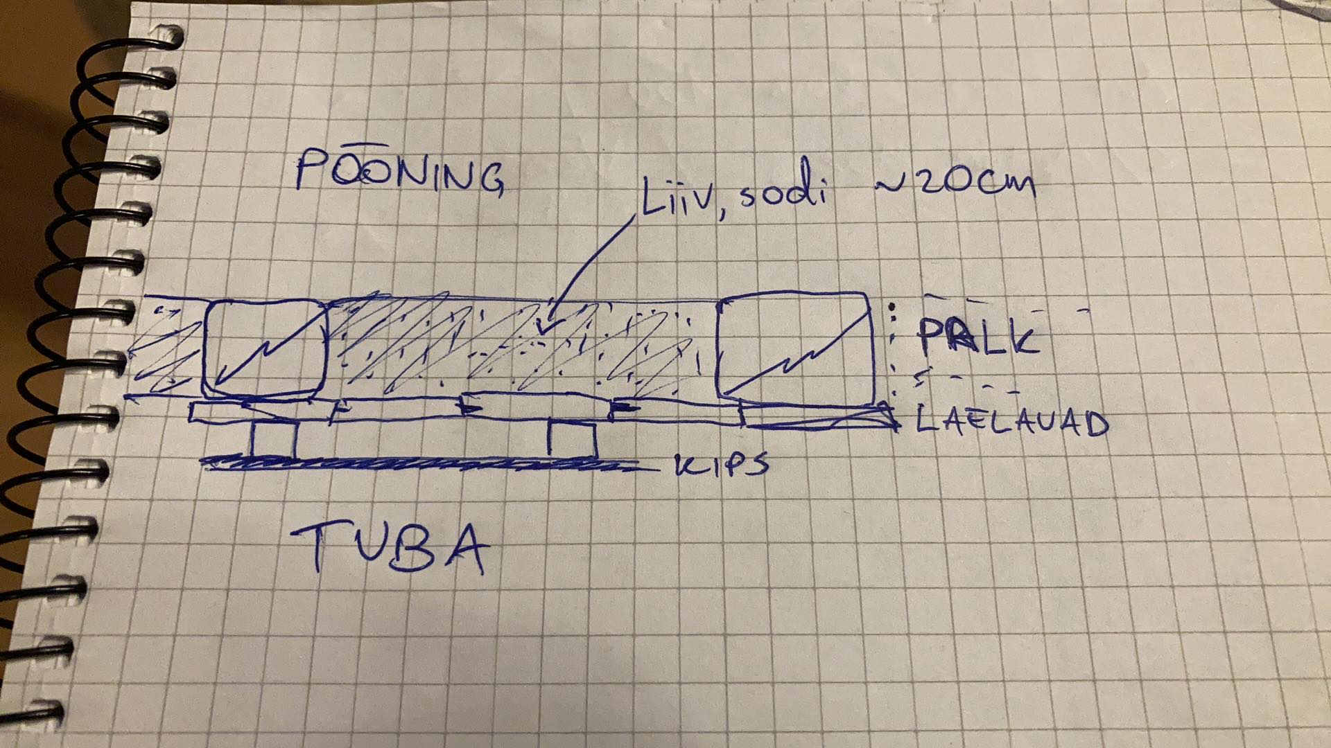

Panin pildi kuidas mulle tundub, mis kihtidest lagi koosneb.

Sellest järeldaks, et aurutõket pole otseselt vaja, kuna niiskusel piisavalt muid kohti kust välja saada?
Nüüd veel mõtlen ja rehkendan kas minna puiste või plaatvilla teed.
tabarabarap
Postitusi: 1554
Liitunud: 27 Mai 2019, 23:02
On tänatud: 66 korda
Re: Pööningu põranda soojustamine
HHenri kirjutas: 19 Dets 2020, 14:34 Suhtlesin paari villaspetsiga ja mõtlesin vahepeal, et ei hakka pööningut tühjaks kaevama - ei taha seda riski võtta, et konstruktsioon vabaneb olulise raskuse alt ja kes teab kust siis sisse puhuma hakkab.
sulle aeti paska
HHenri kirjutas: 19 Dets 2020, 14:34 Keegi ütles, et see on nagu kilekotis elamine kuna värvikiht kipsil on sisuliselt kilekile.
sulle aeti paska
HHenri kirjutas: 19 Dets 2020, 14:34 Iseenesest kondensiga akendel nt pole probleeme olnud, seega ventilatsioon justkui töötab.
läbi lae saab hetkel niiskus välja
HHenri kirjutas: 19 Dets 2020, 14:34 Enihuu...
ei ole reaalne järeldus
HHenri kirjutas: 19 Dets 2020, 14:34 Nüüd veel mõtlen ja rehkendan kas minna puiste või plaatvilla teed.
villa on olemas ka rullis, tõmba rehaga tasaseks ja rulli ainult ülekattega maha
