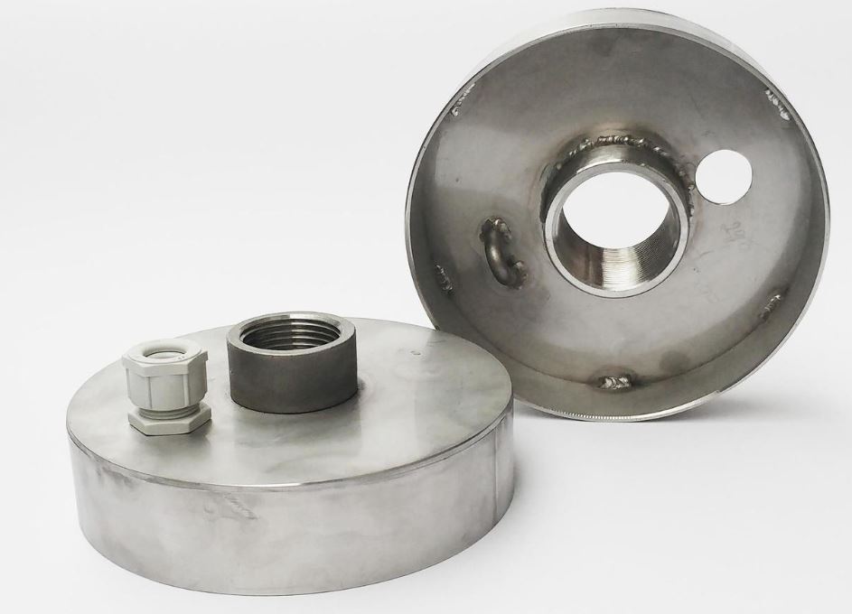

Milline see müts olema peaks?
Veebist leitavad on sellised nagu pildil:Pilt
Midagi sellist tal on peal.
Re: Pumbamaja lekib
Seal pole mingit survet. Makroflex pole veekindel, seda kasutada ei saa. Lase loovalt lennata silikoon+plastik ja peaks kärama küll.
Teoorias saad ka nii (seda on ehitajad kasutanud) - Lased makroflexiga täis, las taheneb. Siis katad makroflexi silikooniga (eelnevalt muidugi noaga tasasemaks).

Re: Pumbamaja lekib
See variant on ka mõeldav. Ainult et mis on eesmärk? Kui vee takistamine puurkaevu nõrgumast siis on piisav veekindel kork. Muidugi ka see ettepanek.

Aga mis see veekindel kork olla võiks? Kas betoneerimisele pakkuda paremaid, kaasaegsemaid variante?
Re: Pumbamaja lekib
Manteltoru otsas. Pildi järgi see metallist koos läbiviikudega võib ju isegi olla. Eks sa ise saad vaid kohapeal testida.
