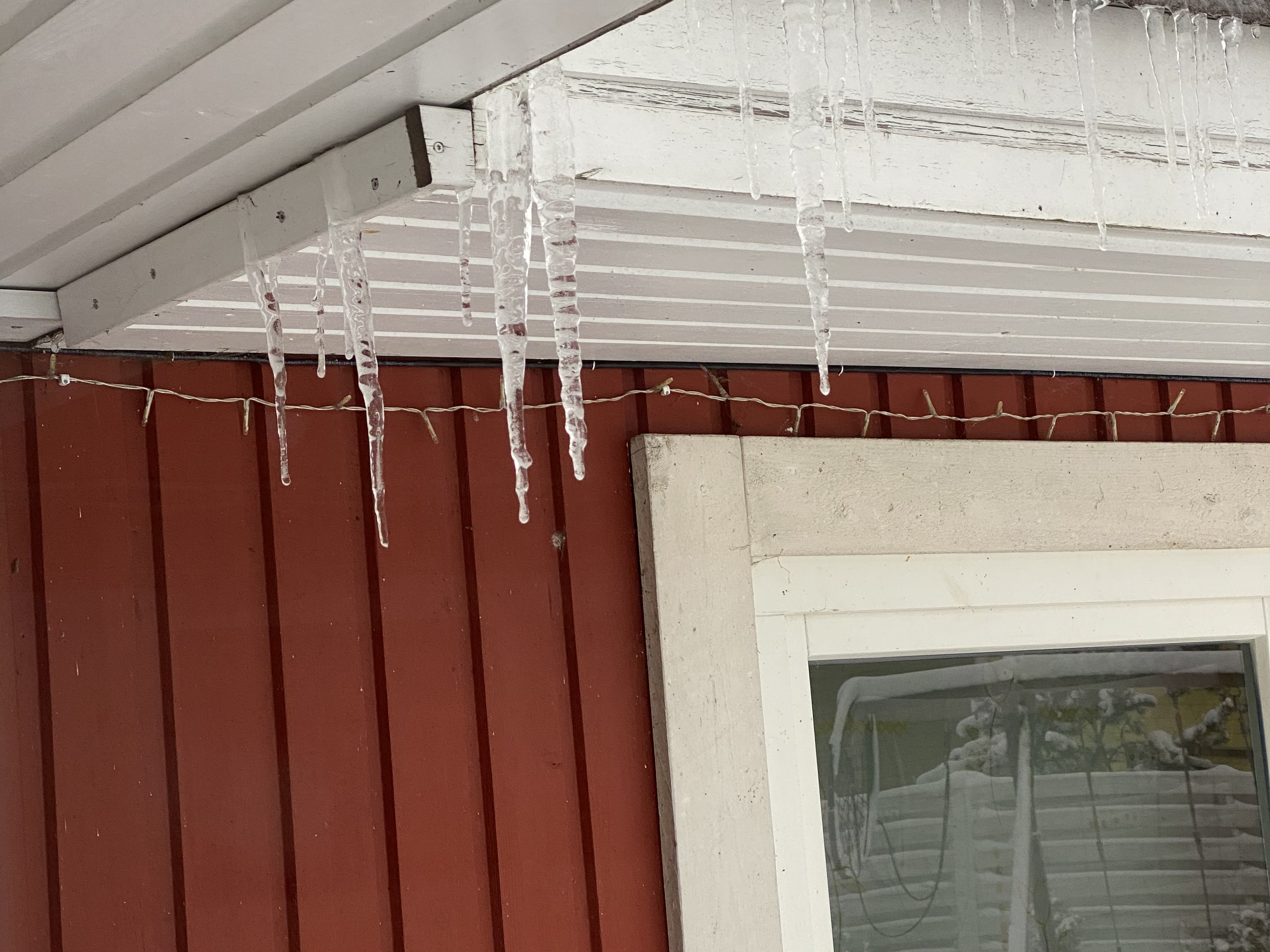

Mida arvata jääpurikatest, mis tekivad katuseserva miinuskraadidega?

Sellel nähtusel on tõesti üsna lihtne seletus olemas.

Seda arvan arvan isegi, et soojaleke. Samas on väidetavalt lagi soojustatud 100mm villaga, et siis kus võiks nipp olla? Kas kvaliteedis? Räästakastides või kus..

See 10 cm villa on siis lisasoojustus? Kas see ulatub ka päris räästa alla e välisseina peale? Räästakastid tunduvad olema kinni ehitatud....kas katuse harja kandis on tuulutusel mingi väljapääs?

Aitäh kaasa mõtlemast. See10cm soojustust on laepeal. Rohkem soojustust mina leidnud ei ole. Räästakastideni see ei ulatu ja tuulutusel väljapääsu ei ole, kõik on kinni ehitatud.

No siis peaks asi ju selge olema - 10 cm, eriti kui see on lame katuslagi ei ole mingi soojustus tänapäeva mõistes. Ja vanasti olidki enanasti kõigil majadel jääpurikad.
