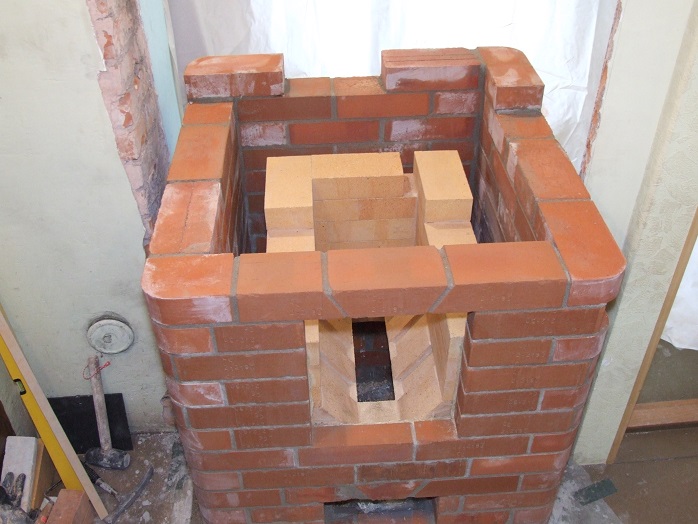

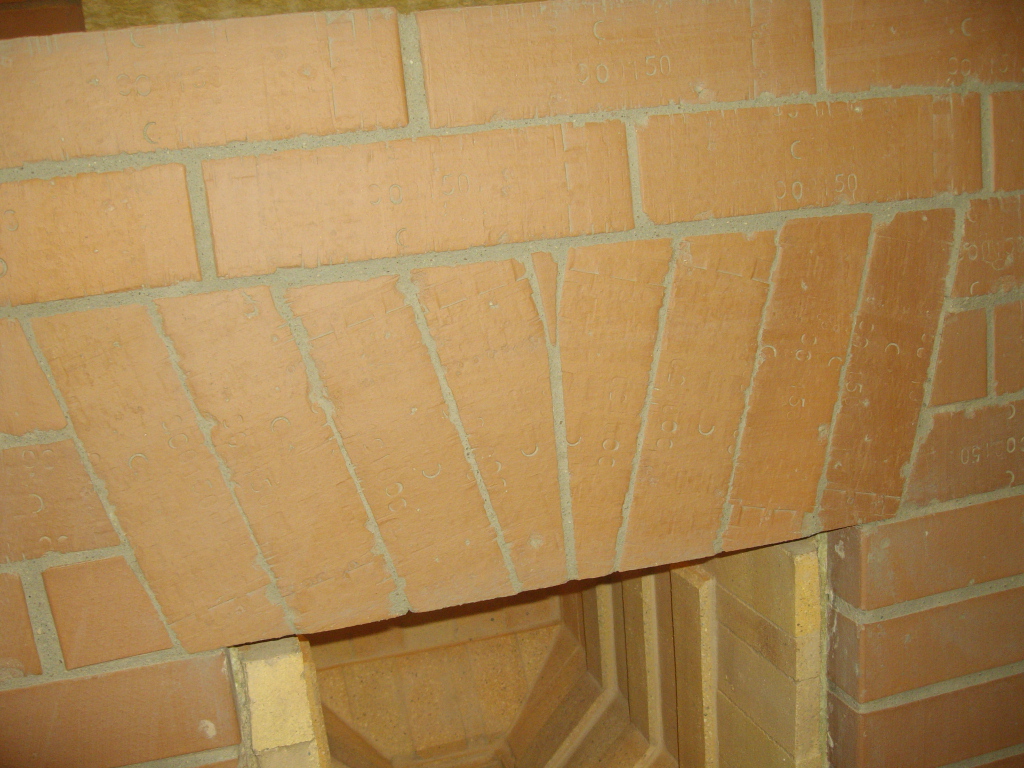

Re: Küpsetusahju küsimus.
Ahjumeestel on vist ütlemine, et ahi peab ka ilma seguta püsti seisma? Ülemise foto sillus vist ilma seguta ei seisa?
Äärenurk kirjutas: 26 Jaan 2021, 07:02 Ahjumeestel on vist ütlemine, et ahi peab ka ilma seguta püsti seisma? Ülemise foto sillus vist ilma seguta ei seisa?
Seisaks. Vabalt.
Pottseppmeister "Kaminahi"
