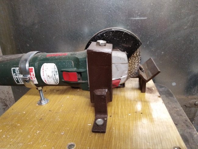

Kuna olen objektidel ja tellija jaoks mittevajalike ehitusjääkide suhtes "kriitiline" ehk äkki läheb mul vaja, siis näiteks palju on armatuuride või torude jääke, mida tellija nõusolekul olen valmis ise utiliseerima oma kuludega. No mis mul saa olla tasuta materjali vastu. ;) Aga tihtipeale on utiliseeritav materjal ja ka poest ostetav välitingimustes hoiustatuna juba liiga roostetanud korraliku keevise/värvimise saamiseks. Jube tüütu on neid peos hoides relaka otsas oleva traatharjaga puhastada, panin oma hallrakukesed tööle ja tekkiski järjekordne kulibinlik uitmõte. ;) Välja tuli allpool olevatel piltidel konstruktsioon. Oi kui lihtne oli näiteks kuni 12mm armatuuri vardaid roostest puhaks lasta. Relakas käima, varda pistsin trelli otsa ja ca 1m jupi puhastamine võttis aega vast 30 sekundit. ;) Suurema läbimõõduga(üle 13mm) torusid trelli otsa juba ei pista ja "käsitöö" liigutustega nühkimine annab küll efekti, aga tulemus võiks oleks olla kiirem kui saaks toru mingi instrumendiga trelli otsa ja siis harja vahelt läbi lasta. Nüüd küsimus- kas on olemas midagi trelli otsa käivat, kus pakid käiksid vastupidi ehk hoiaks toru seestpoolt? Väga loodan, et saite mu mõttest aru.

Nonii Ping, väike aruandlus. Hing ei andnud rahu ja oli kange tahtmine su õpetust proovida. ;) Võtsin ühe 8mm keermelati jupi, 5cm jupi käsitöö maheveini väljaimemise voolikut ja ühendasin need sinu soovituste järgi. Proovisin 1/2" roostes torujupi peal. Esimene kord ei olnud päris see ja põhjuseks oli, et sisemine mutter keeras ennast ise edasi. Egas midagi, keevitasin esimese mutri ja seibi lati külge kinni ja uuele katsele. Vau, toimis! ;) Isegi need roostesed ussikohad, mida tavaliselt puhtaks ei saa, siis peale "lihvpingist" läbikäimist läikisid. :thumbsup:
