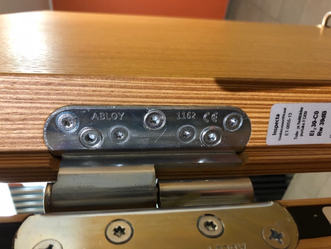

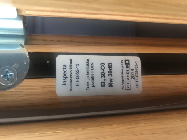

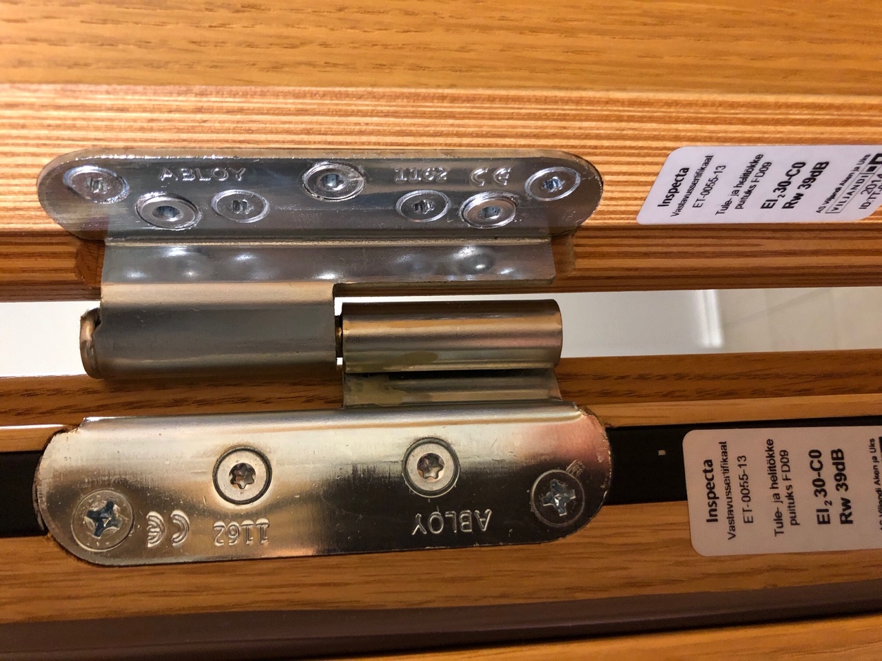

Küsimus korteri ukse reguleerimise kohta.
(Korteri mõistes välisuks, aga asub kortermaja sees ehk nn siseuks)
Asub kortermaja II korrusel, kui keegi alt välisuksest sisse tuleb, siis tuuletõmbusega uks liigub-käib vastu tihendit.
Kas oskab keegi aidata, kuidas-millest reguleerida konkreetset ust?
Päris tavaliste odavamate siseustega oli lihtsam - painutasid ukse keele ja vastuse osa pisut, et keel sinna "vahesse" paremini kinni jääks ja korras. Sellel uksel sellist varianti polegi.

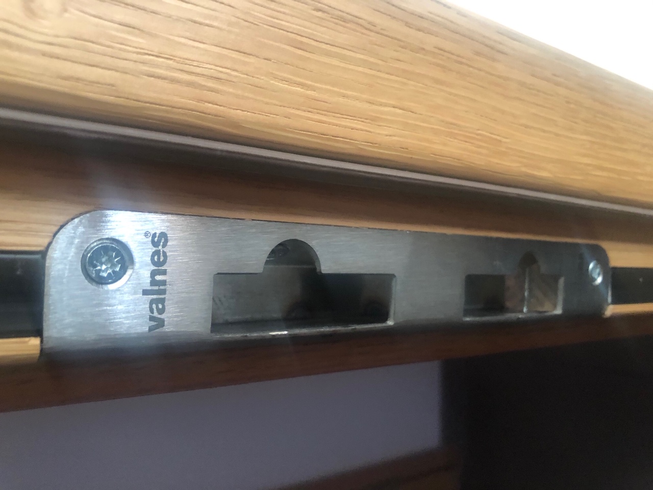

Re: Korteri uks
Uksebpaneb liikuma rõhkude vahe korteris ja koridoris. Ventsüsteem paigast ära.
Kui juba rõhuga liigub, siis liigub ka käega lükates. Pane sinna luku vastusesse teibiga vildist vms pehmem ja tihedam maandumine mis ei lase liikuda või võtab heli maha.
