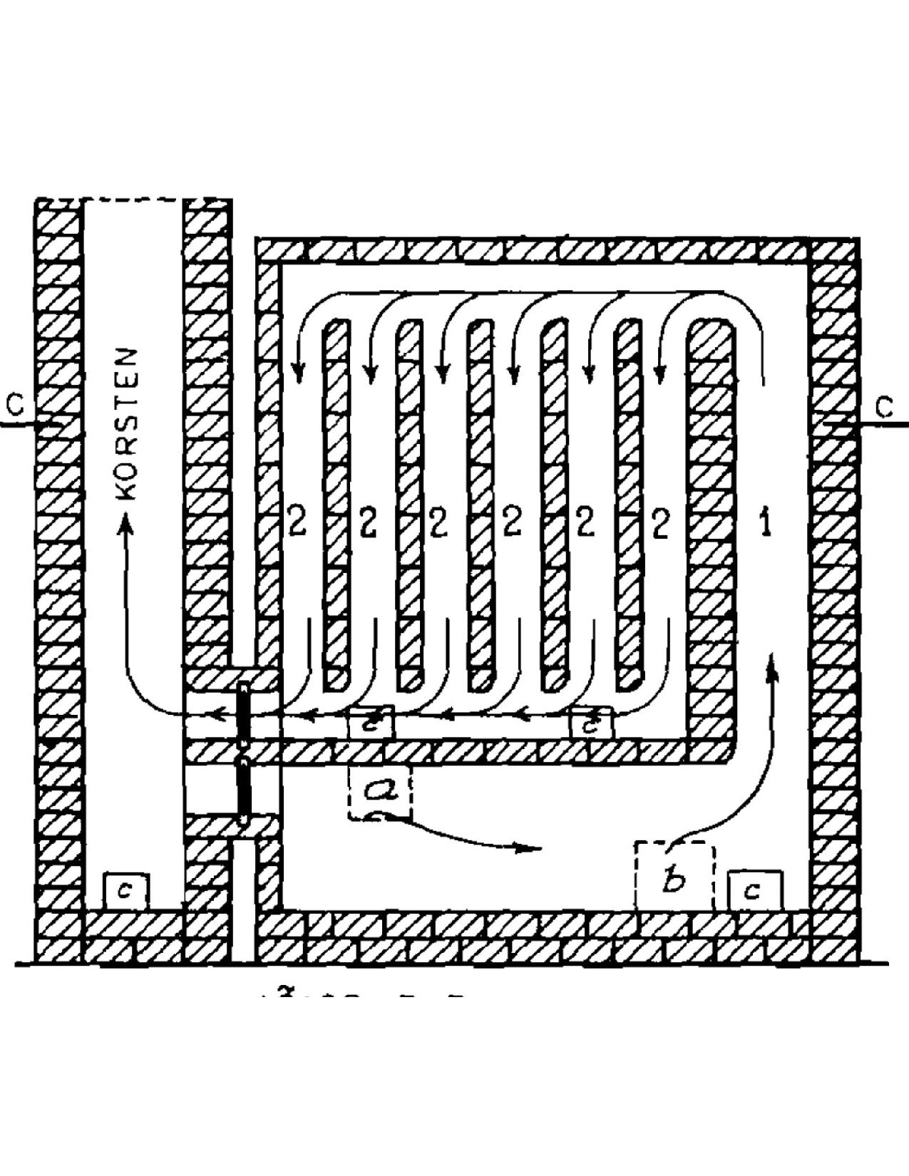

Tervist kõigile.Kaevaks vana teema uuesti välja sest varsti peaks kaua oodatud pottsepp kohale jõudma.Olen veidi teemat uurinud et oleks omal ettekujutus milline peaks soemüür tulema.Plaan siis teha lasta midagi sellist:
Sellel pildil laskuvaid lõõre palju,arvan et 2-3 lõõrist piisaks või siis ilma lõõrideta tühi kast aga see jääb juba pottsepa otsustada.Joonis siis toa poolt ja pliidi sisend oleks siis a-ga märgistatud koht.Materjaliks siis 65-85-250 kivi lapiti.Kuna hetkel kipub soemüür pliidi sisendi kohalt väga kuumaks minema siis kas oleks mõistlik alumine rõhtlõõr vooderdada näiteks 20/30mm samottplaadiga?Milline oleks Teie arvamus kas olen õigel teel?Urmasele täpsustuseks et korstnapühkija ei olnud sellega rahul et ahju ja soemüüri ühendus ühel ja samal kõrgusel korstnasse tehtud ning korstna pits peaks kõrgem olema.Parimat soovides Heikki.

heikkia kirjutas: 26 Mär 2022, 15:19 Tervist kõigile.Kaevaks vana teema uuesti välja sest varsti peaks kaua oodatud pottsepp kohale jõudma.Olen veidi teemat uurinud et oleks omal ettekujutus milline peaks soemüür tulema.Plaan siis teha lasta midagi sellist:soemüüri pilt-page-001.jpg
Et mis pliit on või tuleb?Pioneeri ja klassikalise eesti pliidi puhul pole samotti vaja,aga nt kalvise pliitide puhul vajalik toru müüri suubumise kohas.Mul enda müüril on vuukides mõrad ja ilmselt ka kivid seestpoolt kahjustatud.
