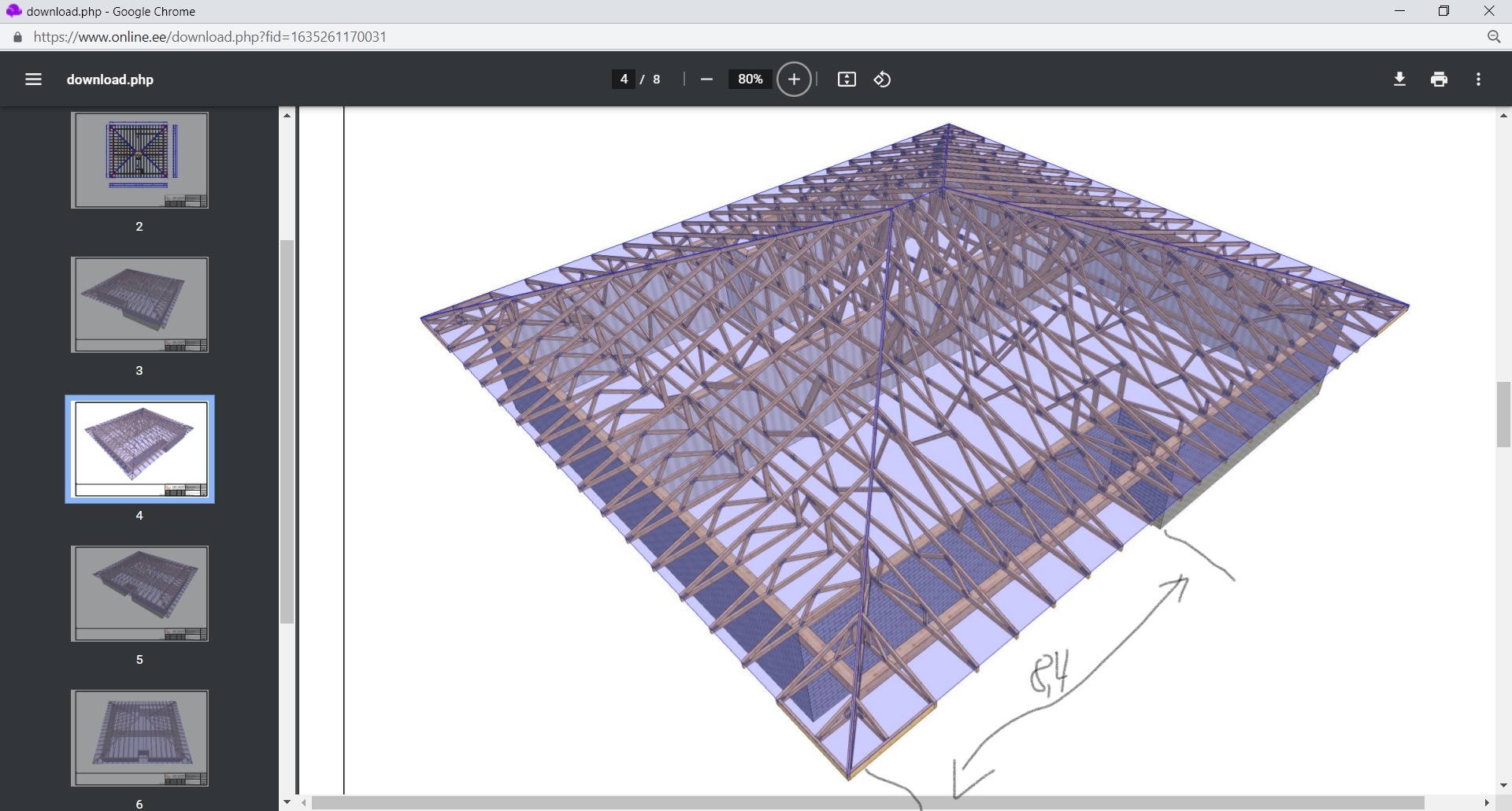

Võibolla on siin keegi, kes viitsib natuke kaasa mõelda. Küsimus on selles liimpuittalas, millele toetuvad müürist 2.5m üleulatuvad fermid. Või õigemini siis postides mille peale see tala tuleb. Valmis on mul valatud vasakusse nurka taldmik posti jaoks ja selle sopi keskele, ehk siis olen mõelnud tala panna kahe posti peale.
Talaks tuleb 200x400 liimpuit, Kui piisaks vaid vasakusse nurka postist, siis visuaalselt jätaks ma selle keskmise posti ladumata. Katusekatteks tuleb kivi ja katusekalle 20 kraadi.

Aga kui annad sõrestikutootjale ülesande, et ei ole ühtegi posti ega tala, vaid sõrestike otsad ulatuvad pikalt üle müüri?
Saaksid mõlemast postist lahti.

Fermid on tellitud, Olen sarnase lahendusega ühe maja paar aastat tagasi teinud, siis öeldi, et 2.5m üle müüride on natuke liiga palju, kindlam kasutada seal kandetala.
See liimpuittala mulle seal ka meeldib + ka see post seal nurgas. Kui arvutused välja annaksid, siis jätaks lihtsalt selle keskmise posti ära, on ta osaliselt ka vannitoa akna ees. Enamus raskust on müüri peal, sellele talale ei tohiks eriti suurt raskust toetuda, kuid seda mina välja arvutada ei oska ..

renxx kirjutas: 12 Sept 2021, 20:44 Enamus raskust on müüri peal, sellele talale ei tohiks eriti suurt raskust toetuda
Sõrestikud pole üldjuhul nii töötama mõeldud. Kuhu tootja joonisel tugi pandud on? Kui müürile, saad talast loobuda, kui talale, siis müüri peale toetada ei tohi.

Kannab müürilt. Kuid 2.5m üleülatuvad fermid võivad lume koormuse all läbi vajuda ?

Kui tootja on need projekteerinud müürile toetuma, siis peab olema ta arvestanud ka lumekoormusega üleulatuvatel otstel. Kindluse mõttes arutle sel teemal tootja või tootja projekteerijaga.

renxx kirjutas: 12 Sept 2021, 20:44 Enamus raskust on müüri peal, sellele talale ei tohiks eriti suurt raskust toetuda, kuid seda mina välja arvutada ei oska ..
Mingil põhjusel on talaks projekteeritud 200x400, ju siis ikka mingeid jõudusid see peab vastu võtma? Sõrestiku tootja/arvutaja poole pead pöörduma, mitte foorumisse.
Re: Liimpuittala kandevõime
Jälle teema kus otseseid konstruktiivseid kandevõimega seotud probleemide lahendusi otsitakse foorumist...
Sul on olemas sõrestikutootja ja temale antud lähteülesanne (sh toetingimused, koormused, geomeetria jms)
Ja nüüd soovid kogu süsteemi muuta
Pole ju vaja mitu korda mõistatada mis peab tegema - kõik tuleb uuesti arvutada ja projekteerida
Sellistele küsimustele foorumist vastuseid otsida ei ole mõtet...
