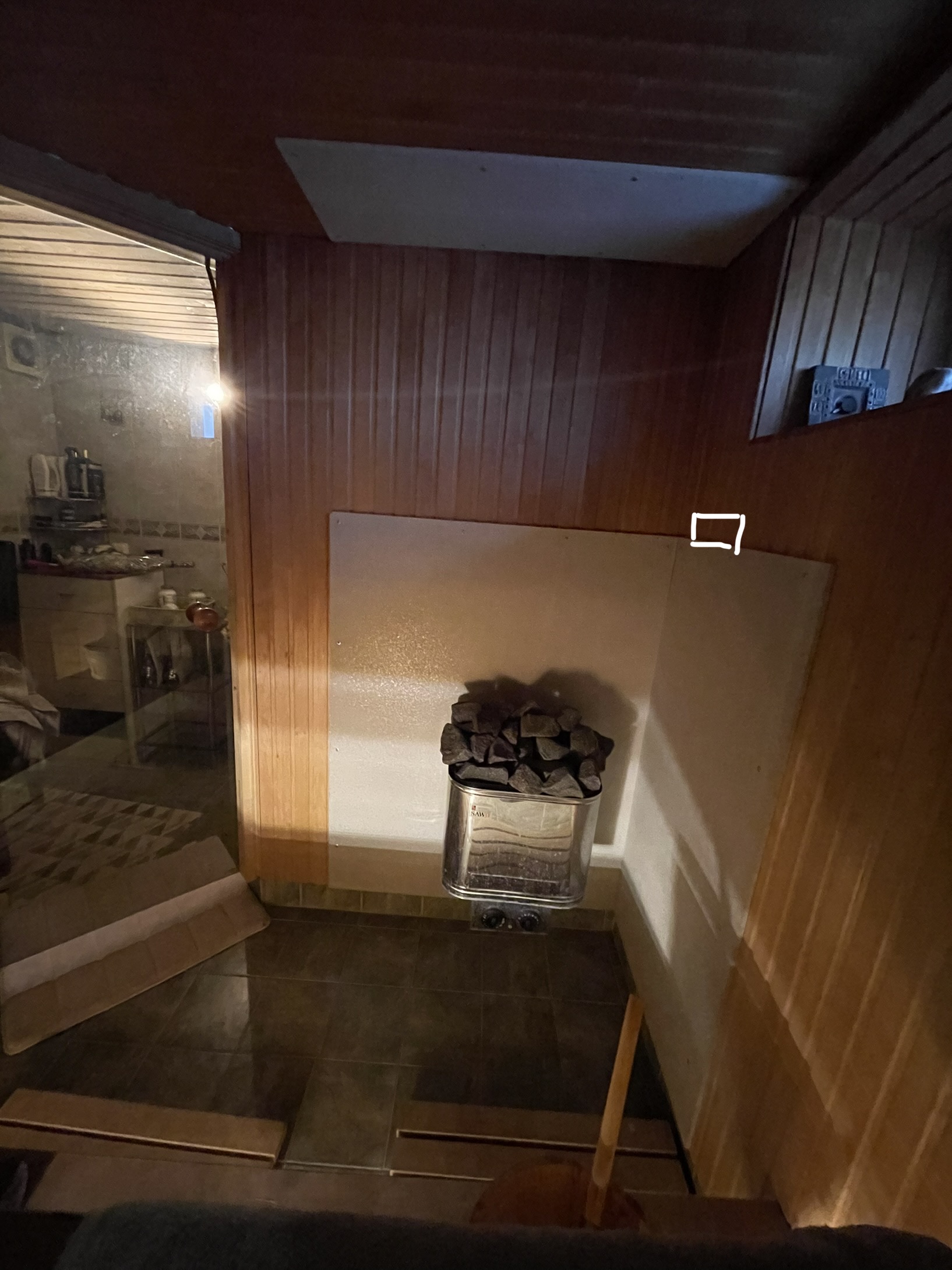

Väljatõmme on lahendatud pesuruumi ventilaatori kaudu, kerise kõrval asuva klaasukse alt (8cm ava klaasukse ja põranda vahel). Kas oleks vaja ka lisa väljatõmmet kerisest diagonaalis lava alla?
Sissepuhe puudub. Saan aru, et elektrikerisega saunas peaks värske õhu sissepuhe asuma kerise kohal seinal või laes. Kas sissepuhe õuest on ok, või tuleks võtta eesruumist?

"Sissepuhe" tuleb sul sealt ukse alt ja läheb ülevalt ventilaatoriga välja ja sellise ruumi suuruse juures sa rohkem midagi ei vaja. Piisab, kui kogu keldri ventilatsioon on lahendatud.

Kuskilt peaks värske õhk leiliruumi ka tulema. Sissepuhe võiks ikka 0,5 m kerise kohal olla. Selle võib väljast ka tuua, mul endal on väljast toodud. Ja kui ukse alt õhku välja tirib, siis vast lava alla pole pointi veel üht väljatõmmet panna.

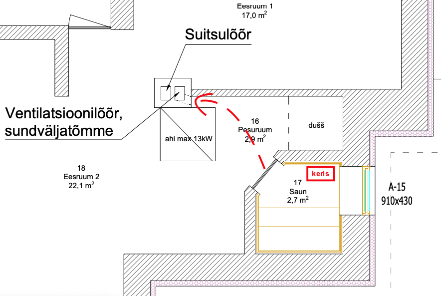

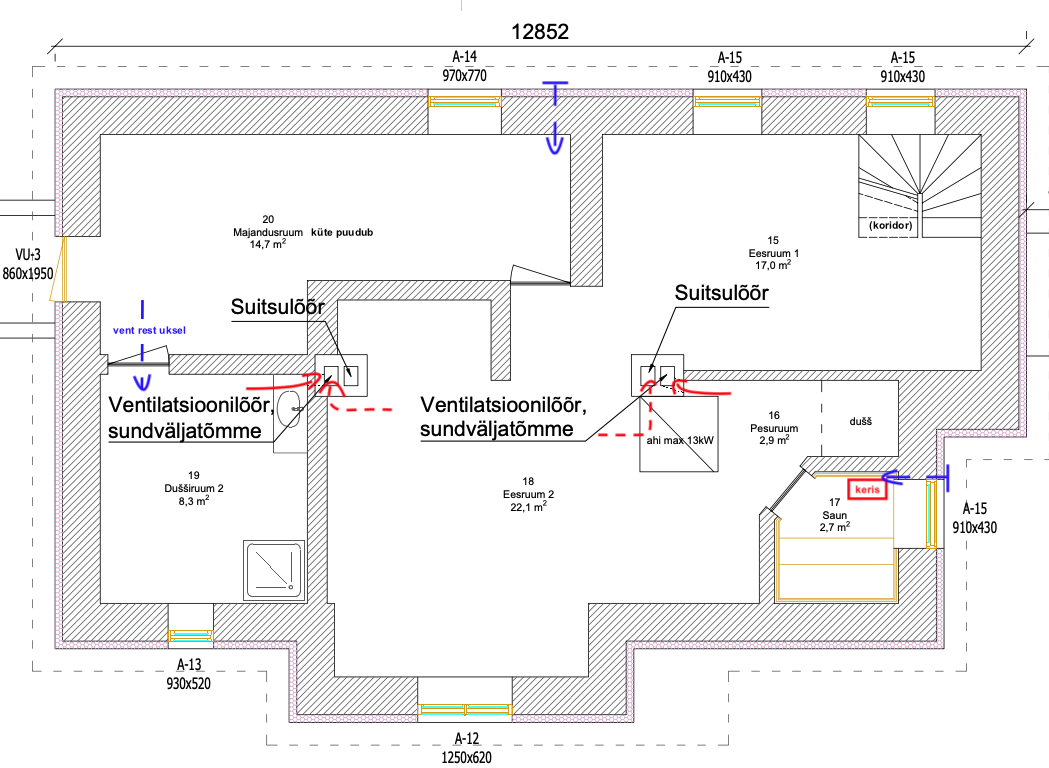

Näiteks pildiga näidatud kohas saaks värske õhu kerise kõrvalt otse välisseinast tuua. Või peaks ikka täpselt kerise keskele paigutama? Teine asi on kogu keldri ventilatsiooni lahendamine, nagu siin eelkõneleja mainis. Kuna hakkame soklit ja tervet maja ulatuslikult soojustama, siis enam see 80a töötanud loomulik ventilatsioon ei toimi.
Majandusruum on kütteta, hoidiste jms jaoks. Seni pole hallitust olnud, suvel ust ja aknaid lahti hoitud. Hetkel väljas -5 kraadi, köetavas ruumis õhuniiskus 30%, külmas ruumis 53% ja temp 5-6 kraadi.
Praegu on terve keldrikorruse peale 2 ventikaga väljatõmmet, ahju siibril ka väike vahe jäetud, kust tõmbab välja, lisame 1 väljatõmbe ava vent lõõri + sauna sissepuhke.
Kuidas peaks olema lahendatud sissepuhe seal külmas keldri ruumis? Kas pädeb, kui tuua sissetulev õhk klapiga toruga põranda lähedale, duširuumi uksele paigaldada vent rest, ja sealt tõmbab väljatõmme vent lõõri?
Või peaks seal külmas ruumis olema laes eraldi väljatõmme?

Kui tehniliselt teisiti ei võimalda, siis võib seal ka olla, ei juhtu midagi hullu. Leil peaks ka sealt värske õhu kaasa võtma.
Tundub, et võiks väljapakutud viisil toimida küll. Kuigi... kas sissetulev õhk on freshklapi kaudu planeeritud? See pannakse tavaliselt ikka ülespoole, mitte põranda lähedale. Jahe õhk jääb sul põrandale ja põrand on jube külm seetõttu, ülevalt kukkudes hajuks laiali. Miski vendispetside poolt koostatud vent-projekt muidu on plaanis? Nad oskaks paremini soovitada.sildver kirjutas: ↑02 Jaan 2022, 15:52 Kuidas peaks olema lahendatud sissepuhe seal külmas keldri ruumis? Kas pädeb, kui tuua sissetulev õhk klapiga toruga põranda lähedale, duširuumi uksele paigaldada vent rest, ja sealt tõmbab väljatõmme vent lõõri?

Tänud. Pole vent projekti eraldi võtnud, aga kogu selle info põhjal tundub, et peaks võtma
