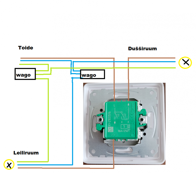

Kes joonistaks skeemi 2se lüliti ühendamiseks
Vool sisse. Välja leili ja dušširuumi

Skeem on lüliti peale joonistatud. L on vool sisse ja nooled on lampidele.

Rikkevoolukaitse tuleb süsteemi. Muid erilisi seadmeid pole. Kas siis N sinist lülitisse ei tulegi?!? Teen välise ühenduse Wagodega ja kõik?

No pole ju sinist (neutraali) panna kuhugi sel lülitil.

ikebana kirjutas: 29 Jaan 2022, 20:52 Rikkevoolukaitse tuleb süsteemi. Muid erilisi seadmeid pole. Kas siis N sinist lülitisse ei tulegi?!? Teen välise ühenduse Wagodega ja kõik?
Lülitit läbib vaid faasijuhe L. Neutraaljuhe (sinine) ja maandusjuhe (kolla-roheline)
ühendatakse vahetult tarbijaga. Neutraalid lähevad omavahel klemmiga kokku ja surud toosi põhja.

Tänud vastamast. Olen ennegi ühendanud. Terve oma korteri tegin ära. Aga nüüd esimene kokkupuude Schneider toodetega. Pole traditsioonilisi L, N märgistusi. Sellest tekkiski hämming korra. Põhitõed mul selged. Ärge muretsege 😜
Mul otse kilbist veetud süsteem, ilma harukarpideta.

Ei ole vahet, kas Shneider või muu, lüliti külge N ei ühendata. Ja L tähis on sellel lülitil täitsa olemas.
